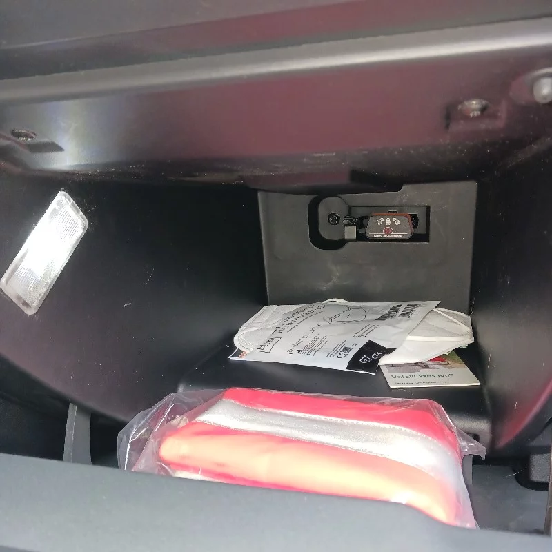

Der Canze+ app geladen, aber dieser app macht kein bluetoothkontakt mit dem Wagen, muss mir also noch zo ein Dongle suchen. Und wo das zu stecken in mein 65, dass finde ich auch nicht in die Dacia Bedienungsanleitung. Hilfe bitte?

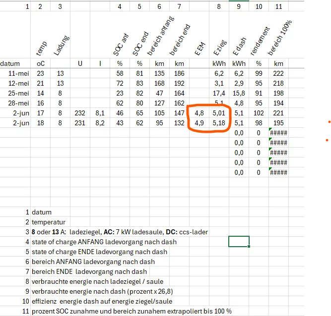

Ein Schuko-energiemessgerät BAT EM231 im Kontakt, und der Ladeziegel drin gesteckt.
8 A einstellen
laden,
16 grad, Wolken
dashboard
von 46 bis 56% : (56-46)/100 x 26,8 = 2,68 kWh
Bereich 105 -> 128 km
gibt der Ladeziegel
2,73 kWh
232 V x 8,1 A = 1,88 kW
gibt der EM231
2,6 kWh.
Dass klingt nicht zuverlässig: Der EM 231 sollte die hochste Andeutung haben.
Aber, wir haben Zeit.

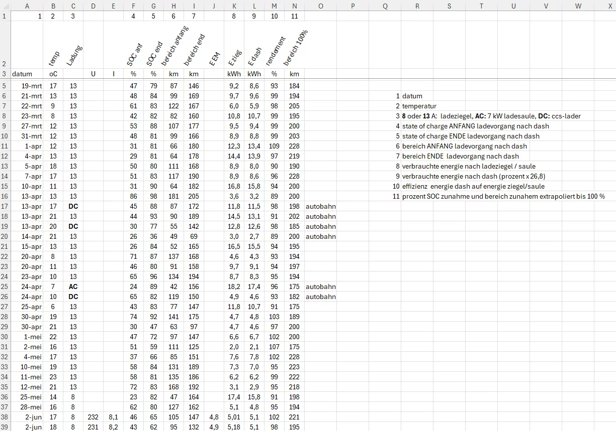

Ich habe Daten von fast jede Ladevorgang seit ich diese Wagen kaufte,: von wieviel Prozent auf wieviel Prozent vom dashboard, und wieviel kWh abgelesen vom Ladeziegel. Zuhause fast immer an 13 A geladen. Ich werde dass mal in Excel stecken.
Der OBD Stecker sollte im Handschuhfach hinten oben rechts sein.
danke :)
Die gnädige Frau will irgendwo hin, also Ende Ladevorgang.
dashboard:
von 46 bis 65% : (65-46)/100 x 26,8 = 5,09 kWh
Bereich 105 -> 147 km
Ladeziegel
5,00 kWh
EM231
4,8 kWh.
@Jan van de Velde ...extreme und exclusive im Handschuhfach
...On/ Off
Vertrauenswürdig messen wieviel Energie in einem Ladevorgang zum Springchen geht, das geht noch,
Hmm, auch nicht. Meiner Ladeziegel zeigt eine etwa 4-5% hohere Leistung als das Schuko-Energiemessgerät wo der rein steckte.
Also, zuverlässige Daten werden wir nicht bekommen. Aber eine grosze Menge Daten sollte doch zeigen können ob Laden mit dem Ladeziegel 8A deutlich weiniger Energie-effizient sei als laden mit 13A, oder Ladesäule 7kW.
Daten von etwa 35 Ladevorgänge zeigen noch nichts, sieh auch Anhang. Ich werde ab heute 8A laden, ab und zu wechselnd.
