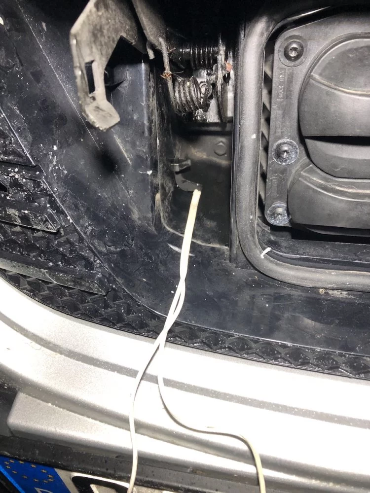

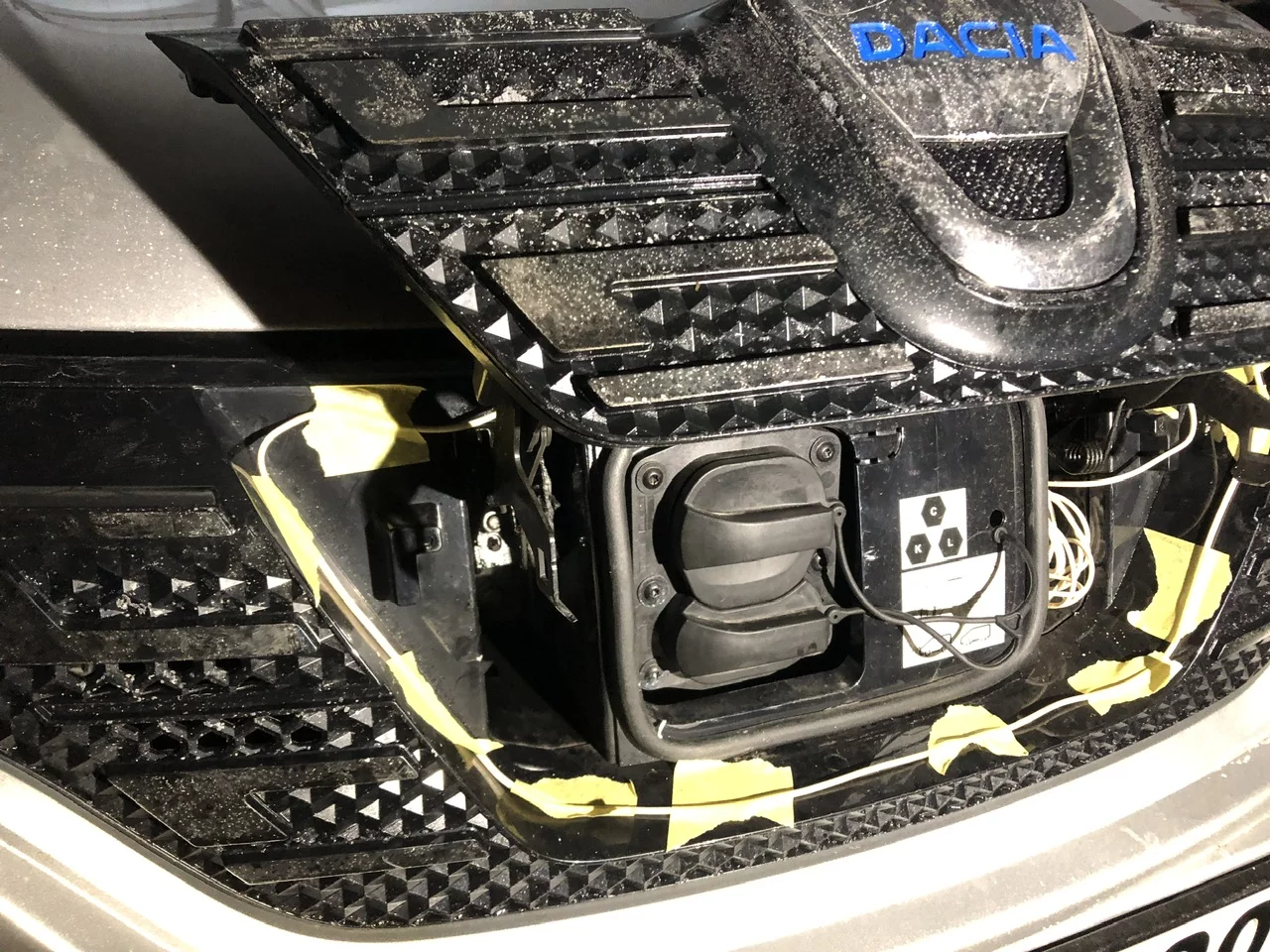

Ich zitiere mich mal selbst, um die Machbarkeit zu verfolgen:
Ich habe gerade einen PVC-ummantelten Kupferdraht mit 2,5mm Durchmesser testhalber lumpig eingeklebt.
Also deutlich starrer und etwas dicker als 2mm-SilikonHeizkabel.
Die Ladeklappe ging dann noch gut zu.
Viel stärker darf das Kabel aber nicht sein - es gibt ja auch Toleranzen zwischen den Springs.
Die Durchführung zum Motorraum ginge denkbar einfach durch eine der Aussparungen, die links und rechts von den Ladeanschlüssen liegen.
Von vorne gesehen links wäre die Aussparung ideal, um entweder die Stromversorgung direkt (über 5A-Sicherung und fernsteuerbares Relais) an die 12V-Batterie anzuschließen.
Oder man könnte das Heizkabel entlang des Bowdenzugs zur Ladeklappenöffnung entlang führen und zb an die Versorgung der Heckscheibenheizung hängen.
(WENN Heckscheibenheizung an DANN auch Ladeklappe+Bowdenzug beheizt)
Ich habe jetzt mal zum Test das 5Ohm/m-Heizkabel und ein Relais bestellt.
Zwingend benötigen tue ich es bei meinen Fahrverhalten nicht… aber mein Experimentierdrang treibt mich dazu😁
Lieferung wird eine Weile dauern - aber ich berichte dann.

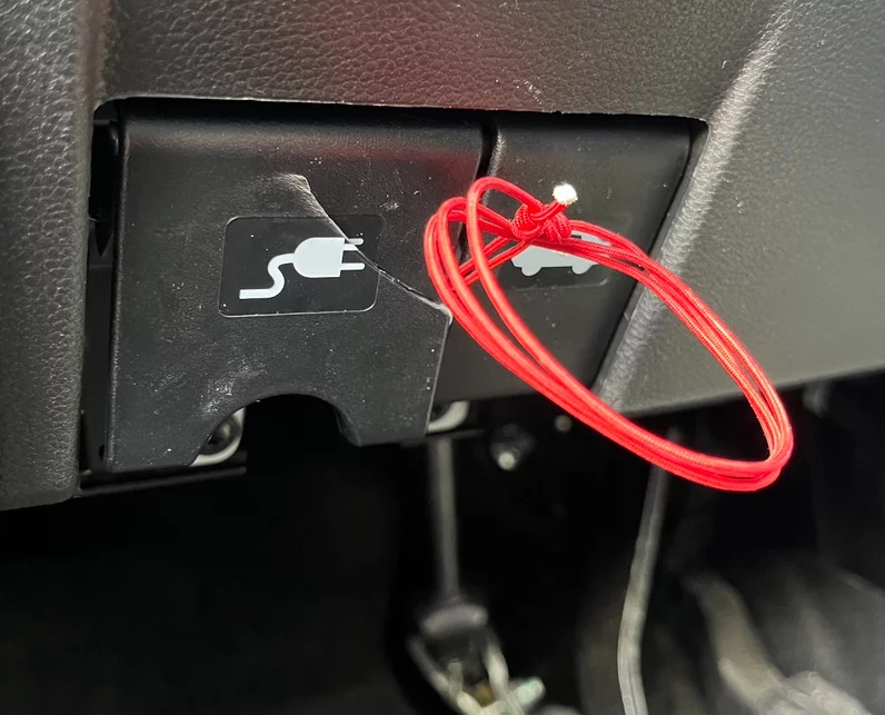

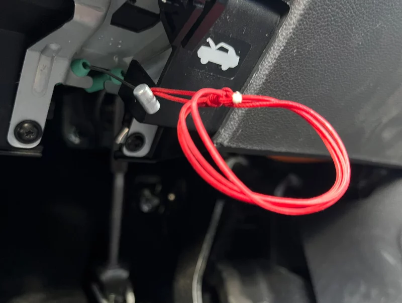

Als es vor ein paar Wochen so kalt war, ist uns auch der Hebel abgebrochen, der die Ladeklappe öffnet. Der Seilzug war irgendwo eingefroren, es brauchte aber tatsächlich gar nicht viel Kraft, um das spröde Plastikteil abzureißen; hab's neu bestellt, ist aber nicht lieferbar.
In der Sache ist das gottseidank gar kein großes Problem: Der Seilzug lässt sich wie bei einer Fahrradbremse easy aushängen, sodass man an den kleinen Nippel einen Griff (oder wie im Bild einen Griffschlaufe) dranknoten kann. Geht besser als vorher; wenn das Ersatzteil geliefert wird, kommt es in den Keller und wird kurz vor dem Verkauf eingebaut.

Danke für den Tip, hab das gleiche Problem seit letztem Winter 😏
Mal davon abgesehen, das deine @MUCSpring Lösung pragmatisch ist, könnte man den Hebel nicht per 3D-Druck nachbauen und ausdrucken.
Wie kompliziert ist der Ausbau? Dann würde ich den bei mir mal ausbauen und über die Tage nachbauen.
Ich hab den Hebel nicht ausgebaut. Das Ersatzteil ist auch komplett (beide Hebel inklusive Seilzüge), nur der Hebel ist - natürlich - nicht bestellbar…
