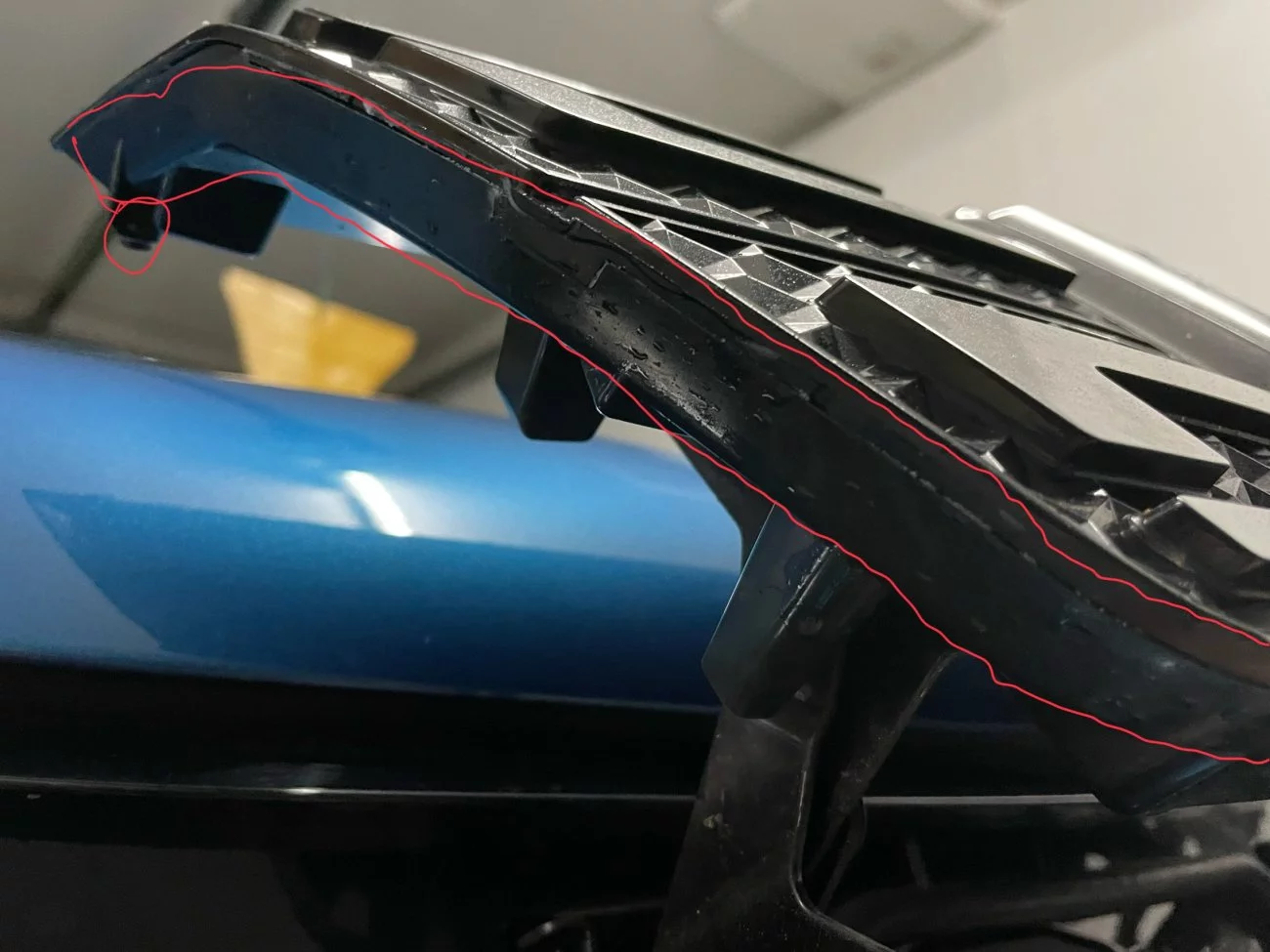

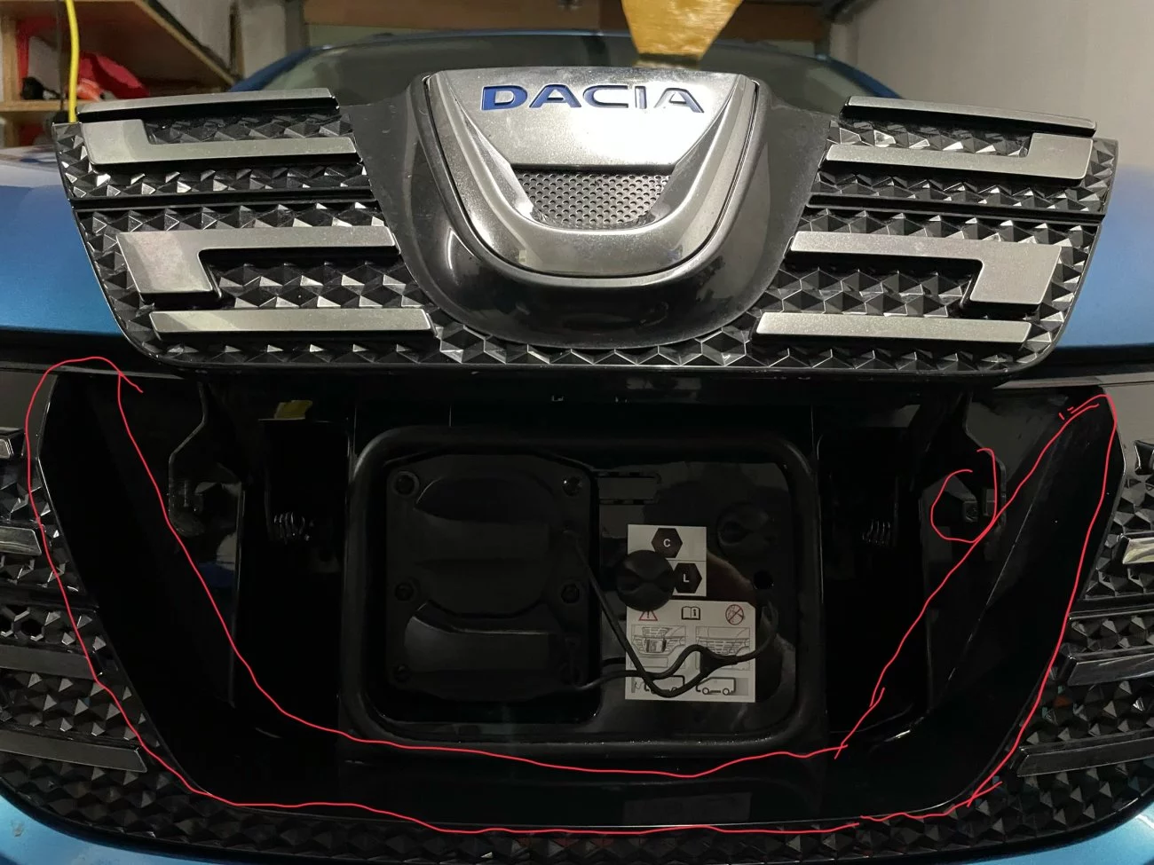

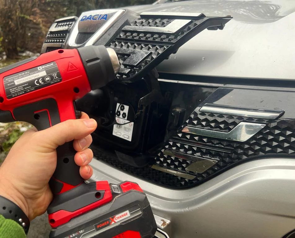

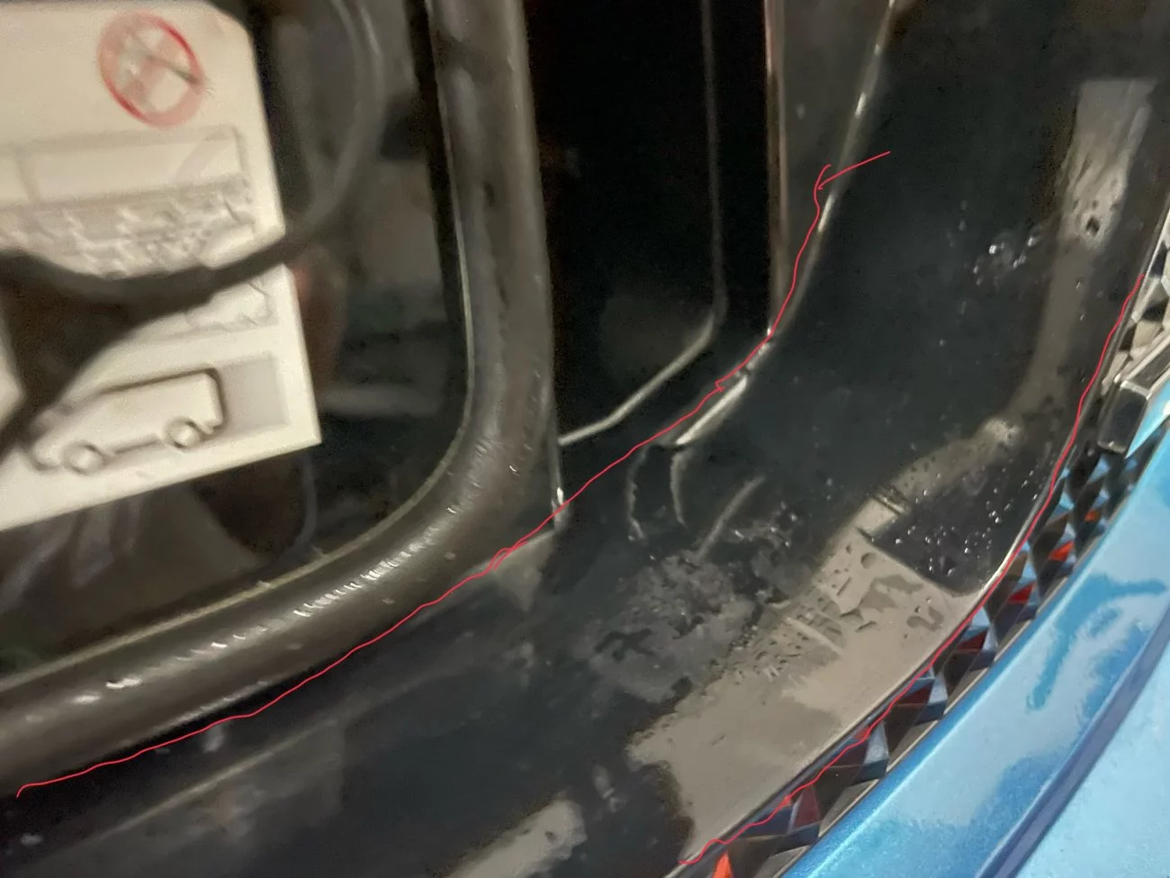

Also ich habe das gesamte Plastik der klappe unten und an den Seiten mit den Türdichtungsgummipflegestift eingerieben seit dem gefriert nichts mehr an da das Wasser auf den Plastik abperlt. Wiederhole das im Winter Monatlich. Probiert es mal aus. Wichtig ist das das gesamte Plastik der Klappe wo es mit dem anderen Plastik in Berührung kommt damit eingerieben ist. Das gleiche mache in dann noch mit dem Plastik was innen fest steht also das Gegenplastik wo der Deckel einfährt so das alles schön abperlt.
