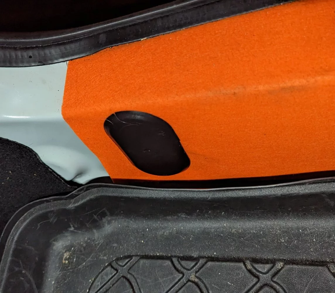

Selbstklebender Filz könnte sehr gut geeignet sein.
Ich hatte eine 3mm-Filzmatte genutzt, weil sie gerade im BastelKeller übrig war und mit doppelseitigem Klebeband befestigt.
Das hielt aber nicht allzu lange, geschätzt 5-6Monate.
Weil ich sie nicht mit (schwer entfernbarem) Flüssigkleber fixieren wollte, entfernte ich sie wieder.

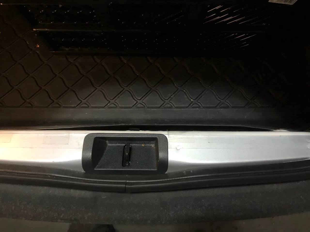

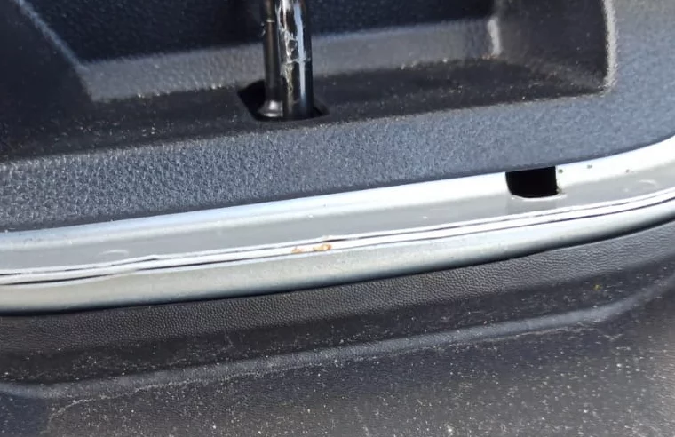

Stattdessen habe ich ein schmales und polsterndes (ebenfalls ~3mm dick) doppelseitig klebendes Band ausschließlich auf die Innenkante geklebt.
Darüber noch als Abriebschutz ein breites und robustes Klarsichtklebeband.
Bei Aldi gab’s das und hieß „Wetterbeständiges Klebeband“, glaube ich.
Mit der Lösung bin ich nun sehr zufrieden.
Im wesentlichen ist ja die Innenkante gefährdet, wenn man Material reinwuppt.
Die ist nun gut geschützt, es ist recht unauffällig und bei Bedarf auch abwischbar.
Ich mache später mal ein Foto.
Stylish ist das nicht unbedingt … aber funktionell, günstig und leicht wieder entfernbar.
