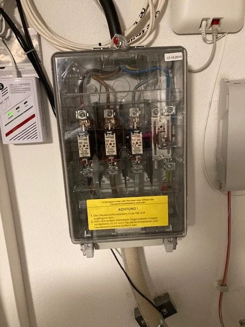

Nicht jeder wohnt im Neubau und hat so einen Hausanschluss (mein Netzbetreiber sagt, es wären auch 3x 100 Ampere möglich)! Soll heißen, hier wird ein 22kW Box problemlos genehmigt!
