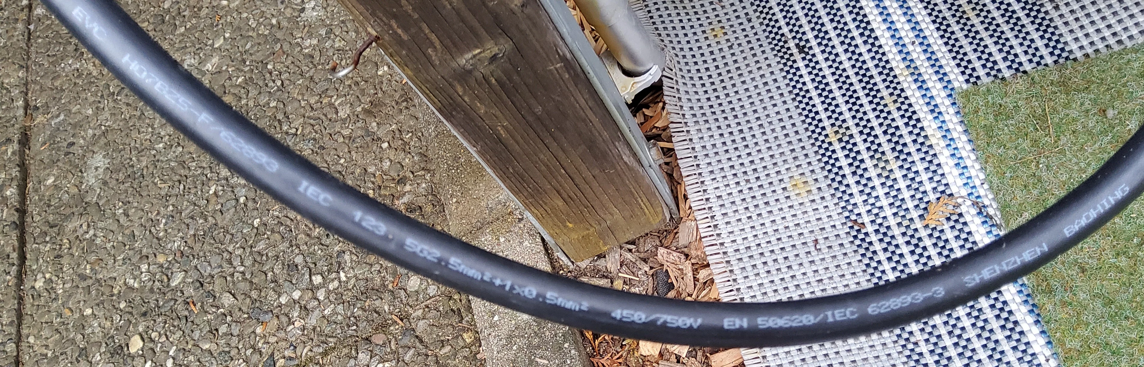

Weiß jemand ob das Kabel (5G 2,5 + 1× 0,5) meiner Wallbox für sämtliche 11 Kw Wallboxen verwendet wird?
Siehe auch Foto:
Danke
