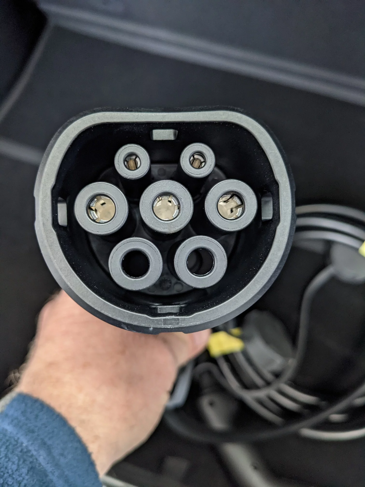

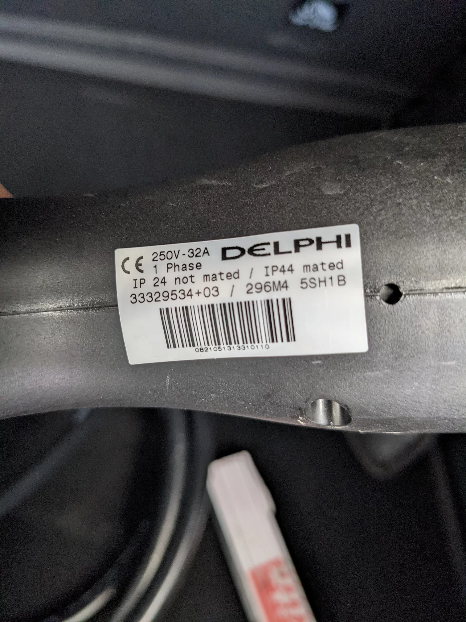

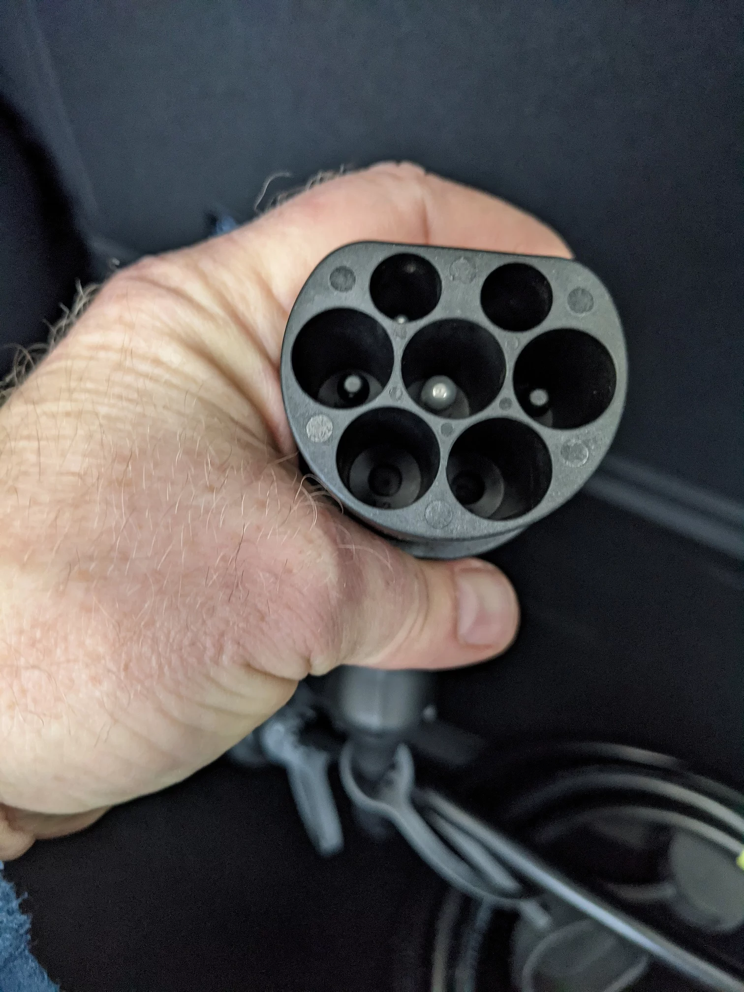

Hier noch mal Bilder vom mitgeliefertem Ladekabel.
Es ist ein 1 Phasen 32A Kabel.

@Sause: ich denke die Ladekabel sind genormt. Und wenn Du schon eins kaufst, dann würde ich vielleicht vorschlagen, ein voll belegtes Kabel zu kaufen (falls Du mal den Wagen wechselst), Strom fließt ja nur über die Anschlüsse die Kontakt haben. Denke da sollte alles passen.
Du kannst Dich ja mal bei Mennekes im Internet schlau machen.

Allerdings würde ich da mit dem beigelegten Kabel an deiner 22kW Box erstmal testen.
Denn das Typenschild besagt das 32A möglich sind. Also gehe ich Mal davon aus das das richtig ist was drauf steht.
