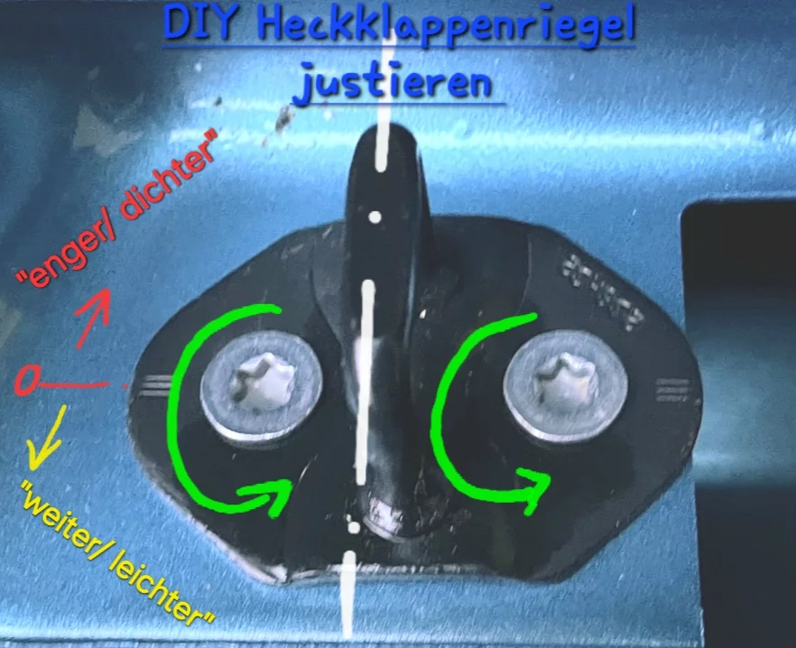

Überprüfen doch bitte mal die Befestigungsschrauben, an der Klappe, als auch am Auto.
Vorallem der Schließbügel am Auto kann das verursachen, wenn er locker ist.

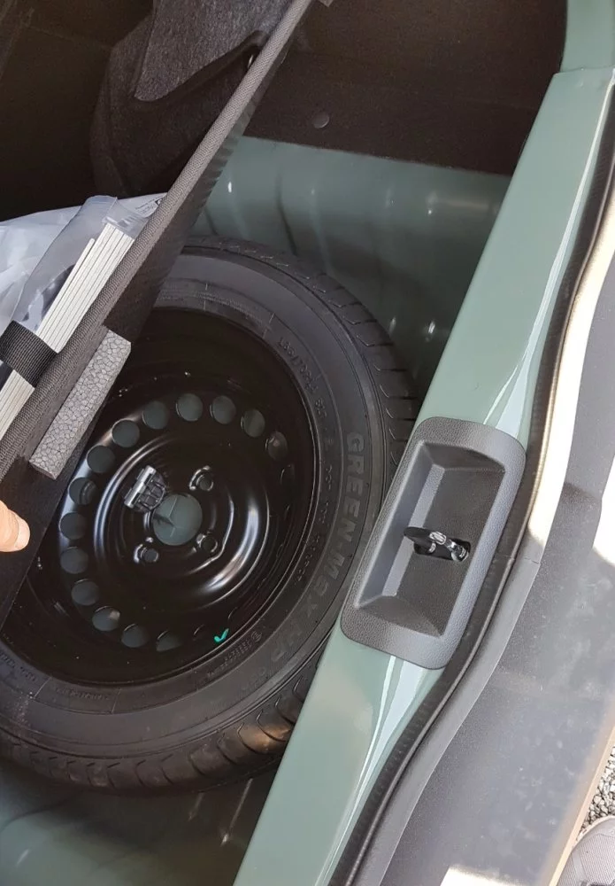

Heckklappenriegel Dacia Spring 1/2
...kann DIY eingestellt werden...
🔧🔧🔧nach meiner Einschätzung bleibt das Schloss und Riegel als alter Bekannter aus der Spring 1 Version erhalten, weiter verbaut.
Falls diese elektromagnetische Entriegelung zwar hörbar, jedoch ohne " Entlastung " oder Öffnen führt, liegt das ggf. an einer noch zu großen Vorspannung der Heckklappe mit durch Kälte entstandener, verhärteter Gummidichtung.
Damit könnte der untere Riegelhaken ggf. nicht aus seiner " Umschlingung" aus dem Schloss in der Heckklappe, besser Zuhaltung, befreit werden.
DIY: Genug der Theorie, auf in die Praxis...hat mit Geduld und Verständnis für leichte Einstellarbeiten zu tun...UND besser nicht's für blanke Blechdosendrücker !
Wenn "Kofferraumklappe- Drücken", dann ohne "Beulen- Andenken" an Heckwischerwelle möglich...
Herausforderung: das zerstörungsfreie Abnehmen der Kunsstoff- Abdeckung...Würde diese nach links schieben, danach rechts anheben.
Siehe Bilder...
Viel Erfolg 🌲
