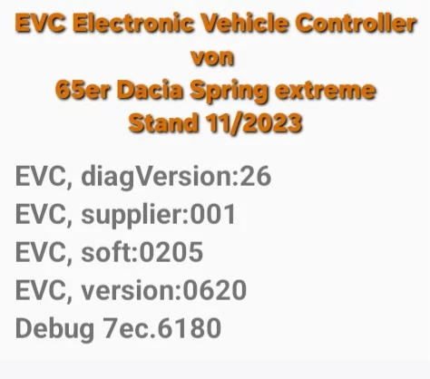

Hier der EVC Datenstand von meinem 65er Dacia Spring extreme:
Danke fürs Teilen der Daten!
Dann hat der 65er wohl die "06xx"er Softwareversionen. Interessant!
