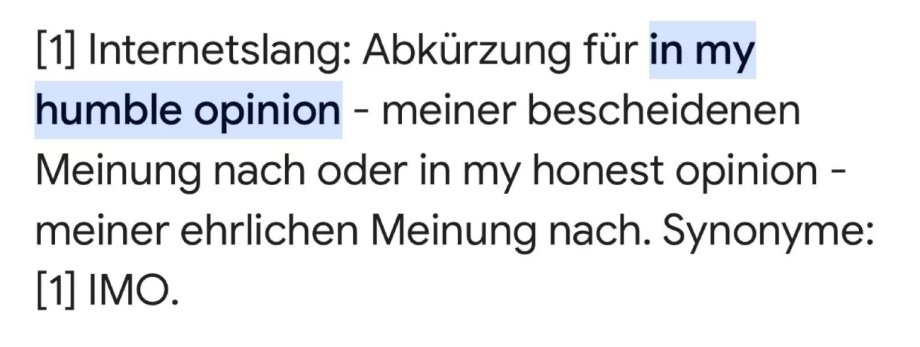

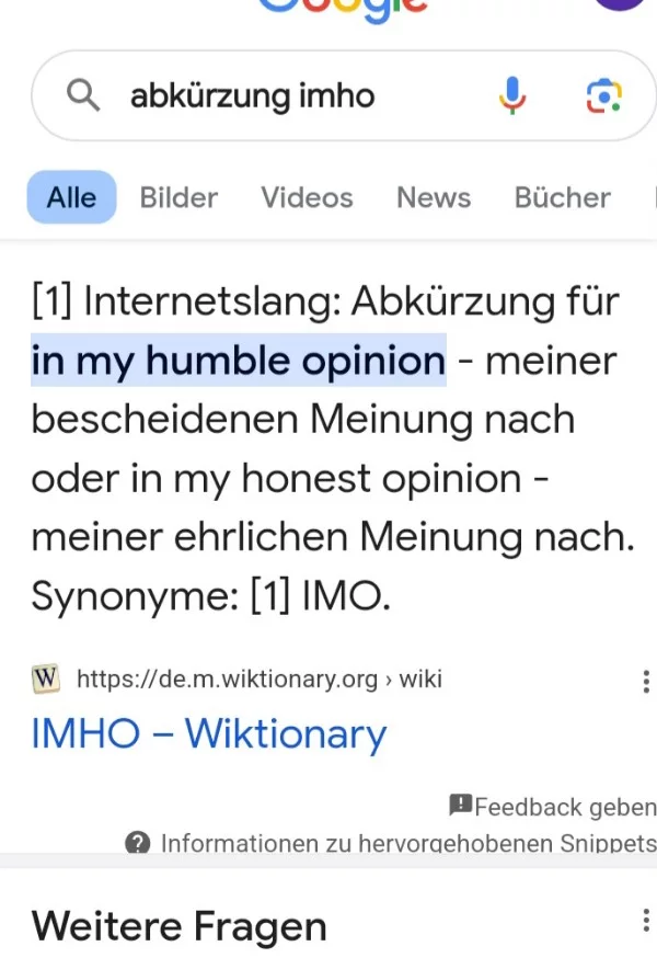

Was soll diese Abk. bitte heißen ...
musste 0.00002kw verbrauchen, um diese Bild...s.u.
mfG
Diese Abkürzungen....IMHO.....was heißt das??? Ich bin zu doof für all die Abkürzungen, tut mir leid.
In my humble opinion --> etwa: meiner bescheidenen Meinung nach
oha ... der Originator war schneller :)
