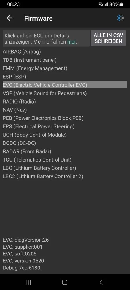

Und deshalb suche ich weiterhin einen selbstlosen Klong-Geheilten, der seine Softwareversion über die OBD2-Schnittstelle ausliest und hier postet! Hätte ich eine bessere Idee, würde ich hier nicht so herumnerven - glaubt mirs!
Ich habe keine OBD2-Schnittstelle und auch nicht die passende Software dazu. Hast du eine Idee, wie ich dir helfen kann?
@Martin Adler Bitte stürz Dich nicht in Unkosten wg. mir! Ich bin sicher, es wird sich jemand finden, der die Ausrüstung nicht extra kaufen müsste, sondern sie eh schon hat…
Zumindest das Heizungsupdate haben ja viele hier, zumindest dessen Version müsste ja herauszubekommen sein!
Danke schon im Voraus! :)
Wobei Martin ja auch öffters längere Strecken fährt, und ein Dongel für ihn nicht nachteilig wäre.
Er könnte dann per CanZe die Akku Temperatur im Auge behalten. :cool:
Als Namenskollege fühle ich mich mal auch mit angesprochen und ich hab CanZE drauf.
Und das Hüpferle war grad auch noch da, also geschwind raus (kalt in D), hatte Heizungsupdate in 2023.
Gibt in der App auch noch einen Button "Alles in CSV speichern" oder so ähnlich, hab ich mal gedrückt bevor die Holde abgesaust ist. Fragt mich aber nicht wo das nun im Handy ist...

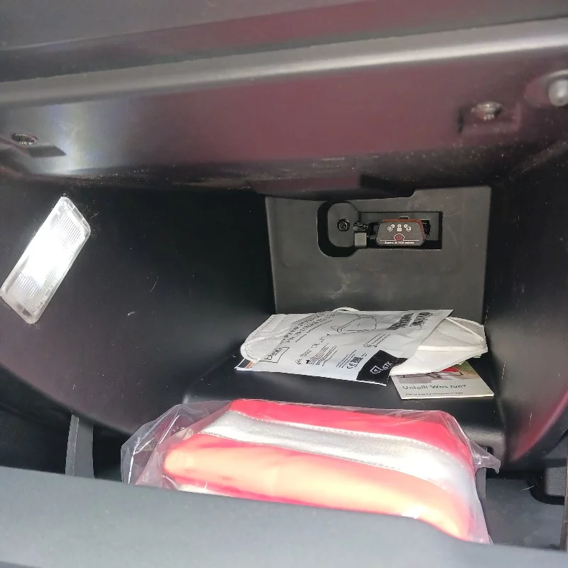

...hier ist das Gegenstück was Du suchst...
[URL ...a...]
Also auch ich tue mich etwas schwer, bei einer "privaten Mondfahrten- Firma" irgend etwas einzukaufen: Dort nix kaufen.
...habe auf ihhbäij einen Händler mit dem Produkt, das bei mir funktioniert recherchiert, auch nach vielen gelesenen Threads hier. Sogar Brenner hatte dabei seine Mühe beim AUS- Testen...mit viel investierten Zeit, für uns interessierte LESER ! oder lange Filme auf dutube Du ! Da läuft mir die Zeit weg...puuh

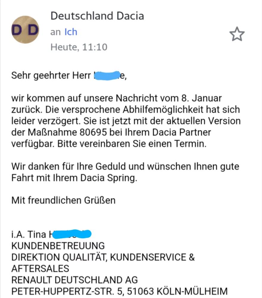

Heute wurden offensichtlich die Benachrichtigungen der "Klong"- Geschädigten durch den Kundenservice veranlasst. Das kann man ja im AH auf den Tresen legen:
Ja, nach 2,5 Monaten hat Dacia mir gestern folgendes per E-Mail geschrieben:
_____________________________________________________________________________________
Sehr geehrter Herr Xxxx,
Sie hatten uns kontaktiert, da Ihnen ein Geräusch während der Fahrt Ihres
Dacia Spring aufgefallen ist. Wir gehen davon aus, dass Ihr Dacia Partner
bereits alle Bauteile der Vorderachse nach Anleitung von Dacia auf ihren
ordnungsgemäßen Zustand überprüft hat. Das Geräusch, das bei Lastwechseln
Ihres Fahrzeuges hörbar ist, hat keine Auswirkung auf die Funktion des
Getriebes.
Da uns jedoch Ihre Zufriedenheit sehr wichtig ist, haben wir uns dazu
entschieden, eine Abhilfemöglichkeit der von Ihnen beschriebenen
Komforteinbuße zu schaffen. Diese ist mit der aktuellen Version der
Maßnahme 80695 jetzt bei Ihrem Dacia Partner verfügbar. Bitte vereinbaren
Sie einen Termin.
Wir bedauern die Unannehmlichkeiten und wünschen Ihnen weiterhin gute
Fahrt mit Ihrem Dacia Spring.
Mit freundlichen Grüßen
i.A. Xxxx Xxxxxxx
KUNDENBETREUUNG
DIREKTION QUALITÄT, KUNDENSERVICE & AFTERSALES
RENAULT DEUTSCHLAND AG
PETER-HUPPERTZ-STR. 5, 51063 KÖLN-MÜLHEIM
_________________________________________________________________________________________________
Nun weiß auch mein Autohaus Bescheid und ich habe in KW17/2024 einen Termin zum Update.
Na geht doch, dauert bei Dacia nur etwas.

Das hatte ich auch nicht geplant. Noch mehr Dinge, die bei mir herumliegen ;). Wenn du das Equipment hast, kannst du es mir gerne schicken. Dann stöpsel' ich's ein und lese alles nach deiner - am besten telefonischen - Anweisung aus. Anschließend schicke ich dir die Gerätschaften wieder zurück.

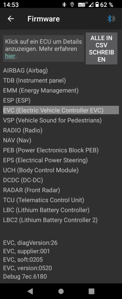

Vielen lieben Dank Euch, @bruder-maert und @Trauti , für Eure Mühe in der Kälte, und das Teilen Eurer Screenshots!
Damit ist das Versions-gerate so gut wie vorbei:
0510: Die "Ur-Version"
0520: Das Heizungsupdate für das 3-blaue-Balken Problem
0530: Ist dann offenbar doch das Klong-Update, auch wenn es bei mir nicht gewirkt hat (weil ich wüsste kein anderes Update. das es dazwischen noch gegeben haben sollte). Evtl. kann das ja ein "Klong-geheilter" noch final bestätigen...
