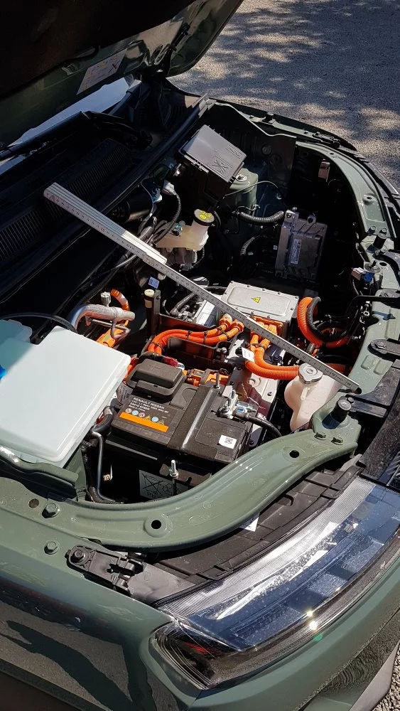

Hallo liebe " Bodengruppentreter ",
Das hört sich ganz klar nach "Fluchtverhalten"oder "Banküberfall"🤡 an, eine liebgewonnene Gewohnheit, die auf jedenfall die "Neandertaler- Verbrennertechnik" unweigerlich in den technischen Ruin treibt, deshalb jetzt ab sofort bei einem LOW- BUDGET E- DRIVER muss das, aus dem Kaltstart / STAND doch wohl möglich sein ???!!!!, weiter so...
@Übrigens: falls der Fehlerspeicher/ Doku/ Datenlog ausgelesen werden (muss...g a ranti iee) sollte nach dem " Abrauchen " , kann das über das "übliche Gebrauchsverhalten" wunderbar zur Beurteilung der Fehlerrate herangezogen werden...hihi
("Der macht nix...das hat er noch nie gemacht" 🐵🙉🐒...🐩🐕🦮🐕‍🦺)
