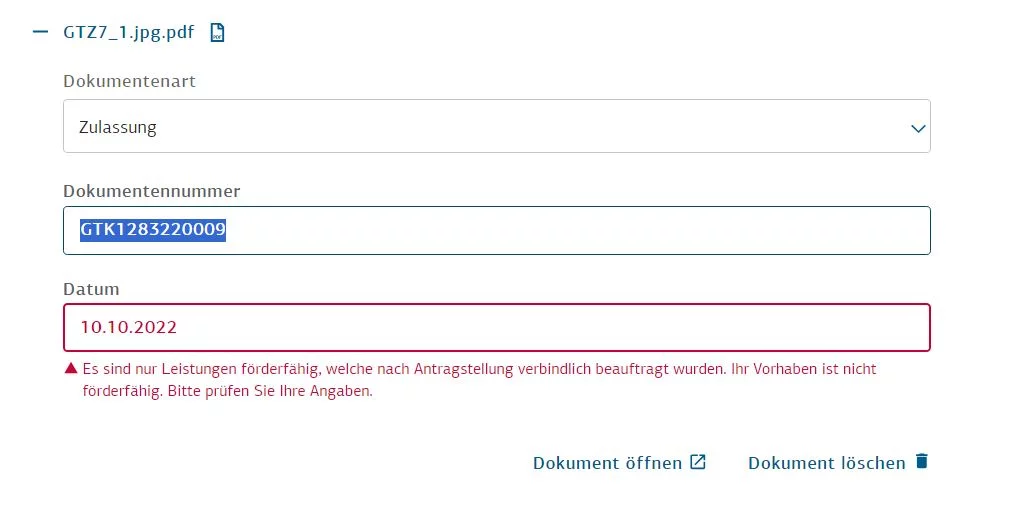

Die Einreichung der Dokumente usw. also der Nachweis der Umsetzung kann nun eingereicht werden.
Es gibt inzwischen einen Warteraum, also ein bisschen Zeit mit bringen ;)
Habt Ihr auch das Problem, dass bei Eingabe des Fahrzeugscheins eine Meldung kommt, es sein nicht förderfähig? Das war aber so nicht kommuniziert.
