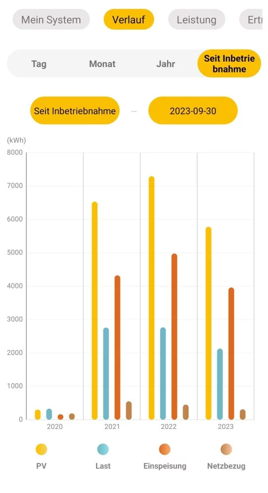

Das mache ich gerne. Zu aller erst einmal eine Leistungsübersicht seit Inbetriebnahme der Anlage Ende November 2020...
- PV ist die Leistung die vom Dach kommt.
- Last ist der Verbrauch im Haus.
- Einspeisung ist das, was ich nicht verbrauche, der Überschuß, wobei hier nicht getrennt wird, was an RWE gegangen ist, oder in den Spring oder den Tesla.
- Netzbezug ist die Strommenge die ich hauptsächlich im Winter eingekauft habe.
Zu Deiner Frage der Größe der PV Anlage, das ist einfach, mehr als 19 Module paßten nicht aufs Dach, sprich bei 6,5kWp war Schluß. Der 11,5kWh Speicher sollte die Netzbezug Tage erniedrigen, also sollte nicht zu klein sein, aber natürlich ist dann auch irgendwann Schluß. Eine weiteren Autarkie ist eigentlich dann nur noch durch Wasserstoff Erzeugung und Speicherung zu erreichen, aber das sind dann weitere
~ 25.000,-€. Was dann aber noch gemacht wurde und den Verbrauch ordentlich senkte, also in Bezug auf die Winterzeit, war die komplette Umrüstung auf Led-Licht im Haus und die Anschaffung eine A+++ Kühlschrank von Liebher.
Da wir beide im Homeoffice arbeiten, reicht der Überschußstrom eigentlich für den Spring und den Tesla aus, alles nur im Sommer, klar.

Danke, @Giovanni Conte ! Deine Zahlen helfen mir sehr bei meinen Überlegungen…
Wie viel (summarisch übers Jahr) direkt von PV nach Last geflossen ist, und wie viel von PV über den Speicher in die Last geflossen ist, das weist Dein System nicht aus, oder? Weil das ist jetzt noch eine der wenigen verbleibenden Unbekannten in meiner Rechnung… Kannst es eventuell überschlägig schätzen?

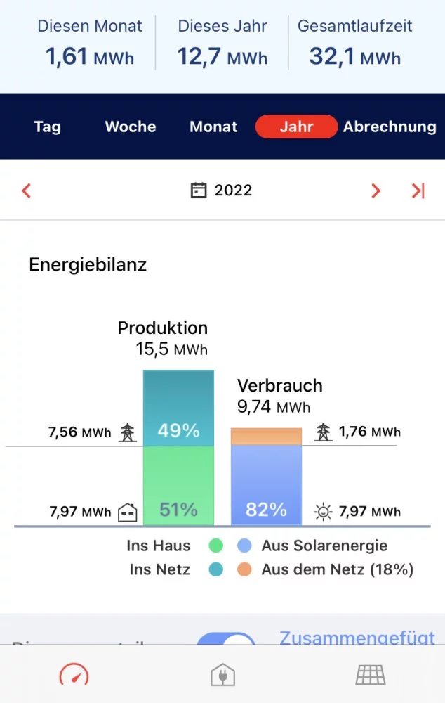

Deine Rechnung müsste ungefähr aufgehen. Nach 8 Jahren (PV 10kWp/Speicher 9,6kWh) sind meine Werte nur ab Mitte November bis Mitte/Ende Januar nicht ausreichend. Wenn du aber eine WP installiert hast, denke über einen separaten Zähler nach. Noch fahre ich sehr gut mit Heizstrom für 15 Cent/kWh (bekommt man auch mit Infrarot-Platten).
