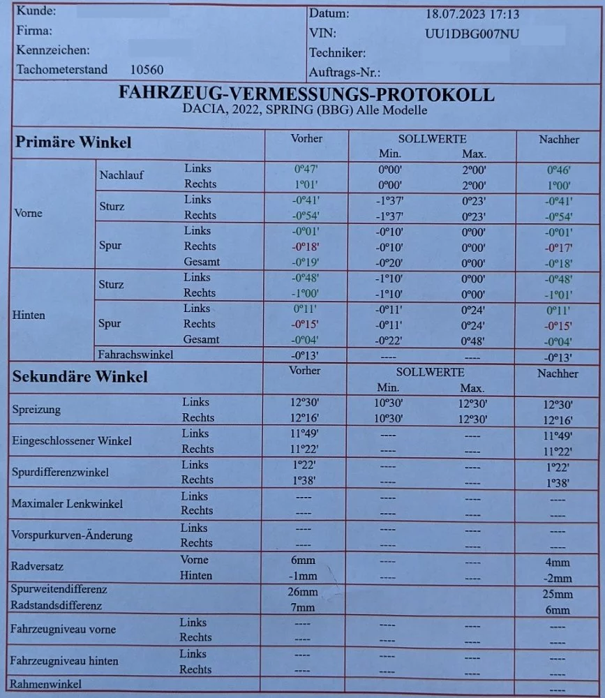

Heckschaden soll bei ~12.ooo liegen, kA ob inkl oder exkl USt. Da dem Sachverständigen aber 'Geräusche' im Antrieb auf der Probefahrt aufgefallen sind kommt Morgen ne Achsvermessung.
... also weiter abwarten ...

Achsvermessung, für die die damit etwas anfangen können(Spur rechts nicht so gut)
