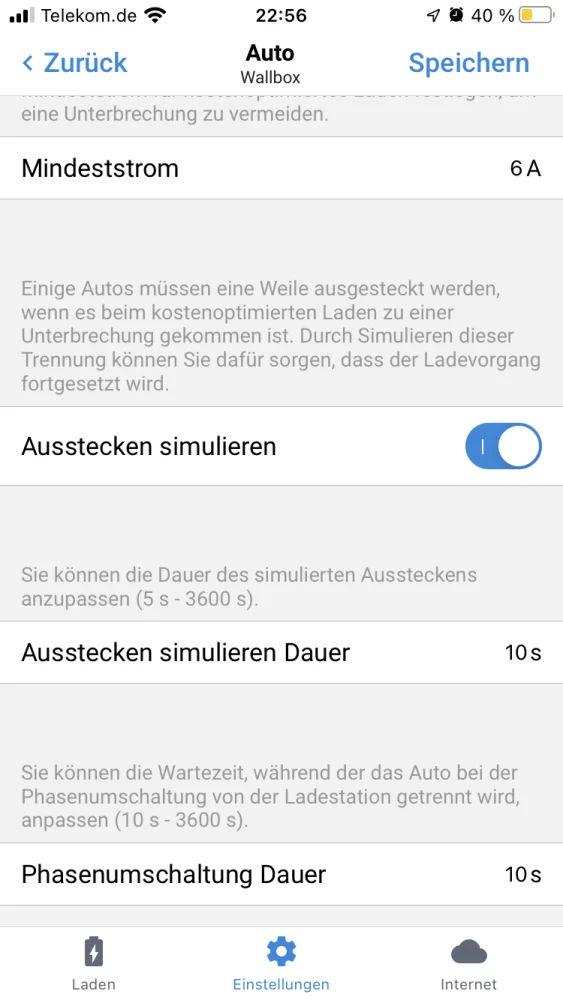

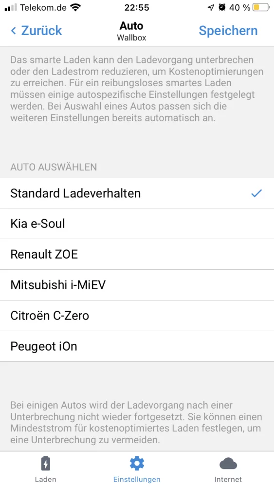

Das Problem mit der ZOE ist insofern bekannt, dass es im GO-E Charger extra ein Ladeprofil für sie gibt.
Bei anderen EV‘s kann (falls nötig) das Ausstecken simuliert werden!
Vielleicht hilft das ja auch beim Spring!
