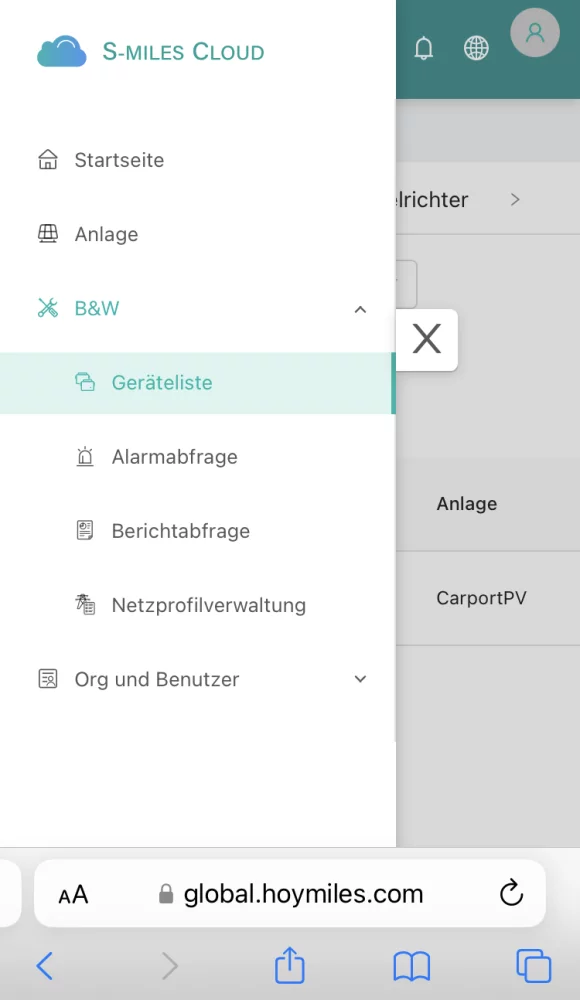

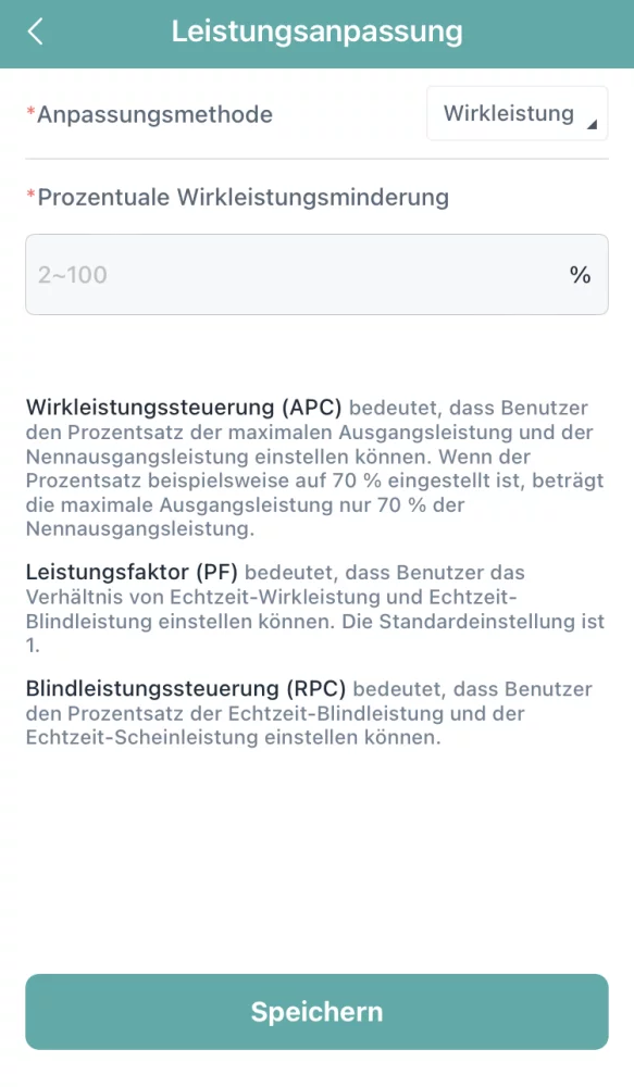

@ Tom ate
- Installerzugang Diskussion zu S-Miles Cloud - Hoymiles Power Electronics Inc.
- Anlage
- bei der gewünschten Anlage auf B&W klicken
- Leistungsanpassung und dort die Wirkleistung per % einstellen
hab auch wieder etwas suchen müssen :cool:
Danke Dir!
Bin als Installer drin, finde aber unter B&W keinen Punkt "Leistungsanpassung" :-(
Was mache ich falsch?
Habs gefunden!
Aber nicht auf der S-miles Website, sondern in der S-miles Installer App!
Perfekt - Danke nochmal!!
stimmt, geht aber auch über die Webseite am PC, nur mußt Du dich da als Installer anmelden und nicht als User ;)
Das hatte ich gemacht. Trotzdem nur die Auswahl wie in dem Screenshot. Evtl. weil ichs am Handy probiert hatte und nicht am Desktop?
Egal, mit der App geht es ja (übrigens auch nur mit Installer-Account, nicht mit User-account)
