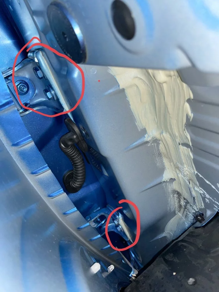

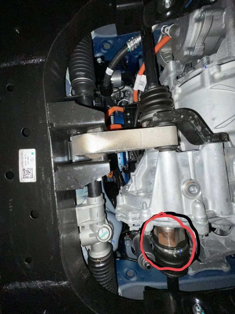

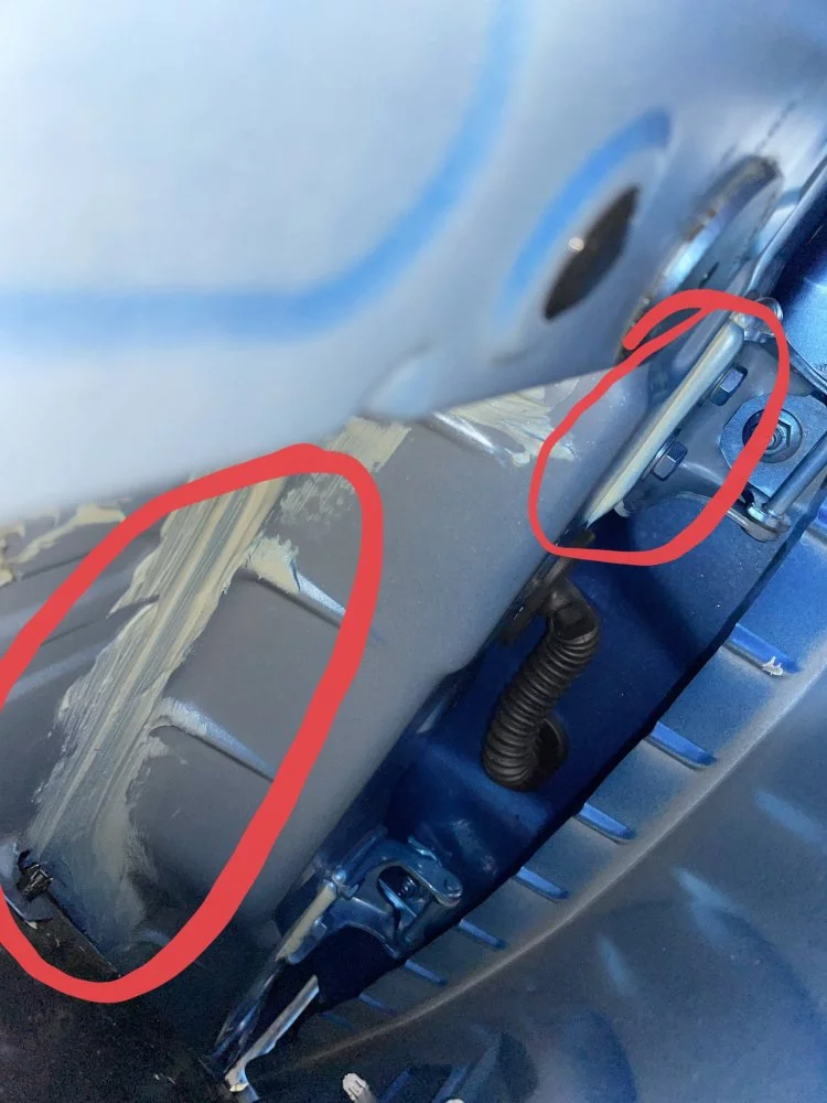

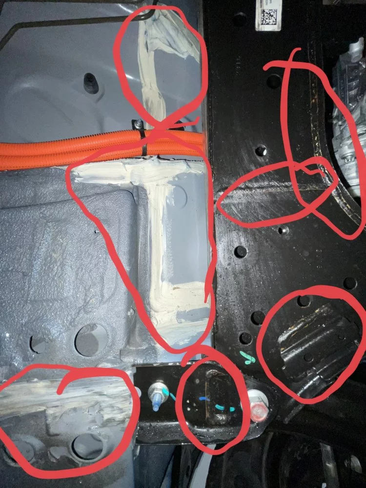

Hier mal Fotos was die freie Werkstatt nicht so toll findet zum Thema Korrossionsschutz. Habe das rot umrandet was der Meister mir als kritische stellen gezeigt hat. Wie gesagt das soll keine Angstmacherei sein und die Werkstatt hat sich das auf meinen Wunsch hin angeschaut. Ohne das Forum hätte ich mich niemals mit dem Korrosionsschutz am Spring überhaupt beschäftigt.
