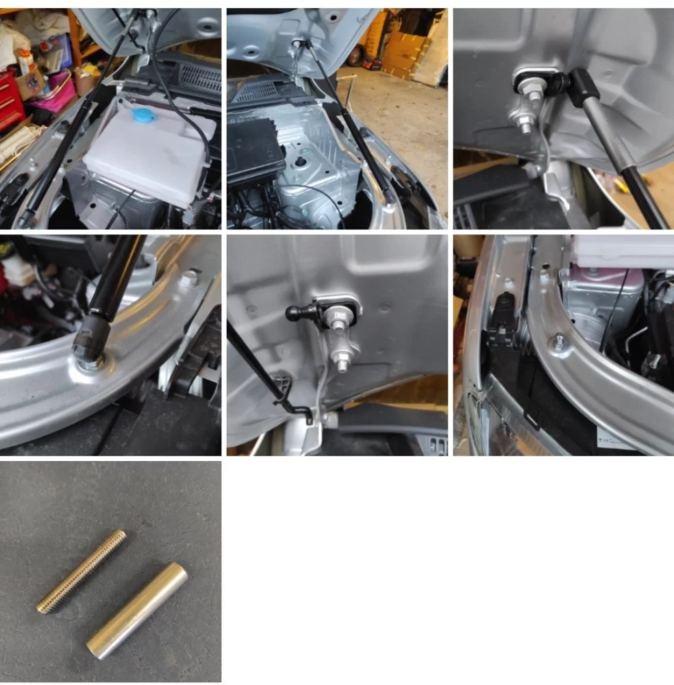

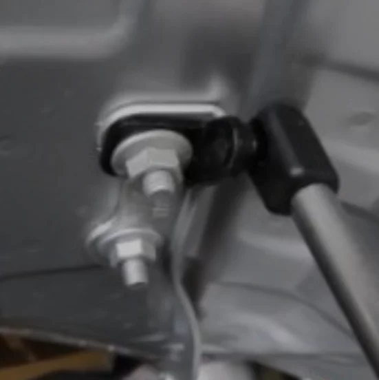

Wie schließt die Haube jetzt? Immer noch hin knallen ?
👍 ok. die verlinkten Dämpfer 42,2cm sind die verbauten? ? + 5cm - 6mm Gewindestange "überzogen" mit ein Röhrchen wg der Optik? Hier muss etwas gebogen werden?
