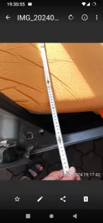

Matratze ist 200x76x7 cm

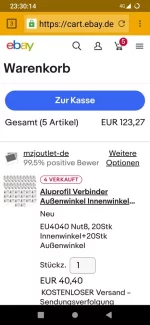

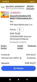

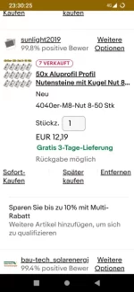

Mit etwas item (alu profil ) gibst billig bei ebay (nicht item )
Ein paar Winkel und ein paar nutensteine
Etwas 12mm USB platten (3-5 mal geteilt das man an zeug darunter ran kommt zb. Schäfer Kisten)
UPS die Ecke hinten war nicht drauf auf dem Kofferraum Bild bevor es Diskussionen gibt
Nur Rückenlehne hinten habe ich raus gezogen und Kofferraum blende entfernt (Armlehne von Rati ist drin geblieben )

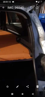

Ihr habt auch noch 13 cm mehr tiefe im Kofferraum ich habe umgebaut auf ebenen Ladeboden weil es mich nervte das ich die Getränke Kisten nicht durch ziehen konnte

So würde ich das bauen
Die mit den innen Winkeln würde ich die Liegefläche und die stützen nach unten verschrauben
Oben drauf würde ich USB platten legen
Darunter mit den außen Winkeln (im Kofferraum und überall wo es geht )
Ein doppelter Boden (Winkel gegen Stütze USB platte an Winkel )
Im Abstand einer Schäfer Kiste
(Von oben zugänglich Liege USB annehmbar deswegen geteilt )
Dann hast du Stauraum für Klamotten ...
Unten darunter ein Tapeziertisch und klap Stuhl
Denke das kann man um 400 Euro rum umsetzen mit platten

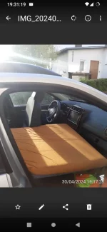

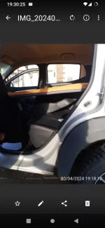

So sieht es vorerst bei mir aus.
Jetzt erstmal ausprobieren.
Dann weiter entwickeln.

So, mal eine kleine Rückmeldung zur Testnacht 1-Mann-Camper:
Ich habe ja den Spring hinten hinter den Sitzen nackig gemacht, mir dann aus noch vorhandenen Siebdruckplatten eine Liegefläche (hinten volle Breite und vorn bis an den vorgeschobenen Sitz mit max. nach vorn vorgelehnter Lehne) gebaut, auf eine Ebene gebracht und mit einer Campingmatratze mit 12 cm Höhe ausgelegt.
Dann kam die Testnacht...
Im Spring ist es sehr hellhörig :) , die Liegefläche mit 178 cm Länge war für meine 186 cm nicht ausreichend. Da es im vorderen Bereich sehr beengt ist, sah es von außen sicher lustig aus beim Seitenwechsel.:ROFLMAO::ROFLMAO::ROFLMAO:
Für mich ist das 1-Mann-Camper-Projekt beendet, da ich aber auch noch einen T$ Hochdach-Bulli als "Fernfahrten-Fahrzeug" habe.
Für kleine Menschen scheint es bei schlanker oder normaler Körperfülle wenn man keine Komfortansprüche hat, zu klappen.
Es ist auf jeden Fall komfortabler als in einem Zelt.
