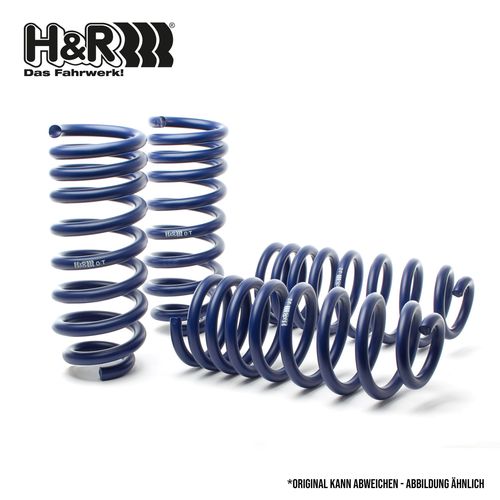

H+R hätte tatsächlich was:
Fahrwerkssatz, Federn "Höherlegungsfedersatz"Art.-Nr. 28935-2
H&R Fahrwerkssatz, Federn Höherlegungsfedersatz, Art.-Nr. 28935-2
