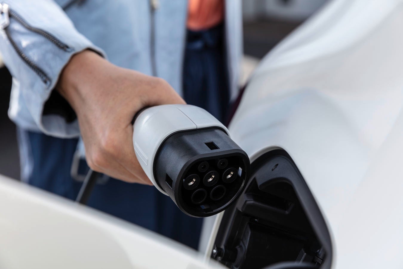

Green Mamba, neuer Ladestecker, Konzept vorgestellt

Also aus einer 16A Steckdose mit 230 Volt kann man physikalisch nur mit 3,6 kW laden. Daher gehört der Bericht über solchen Unfug einfach in die Tonne. Und ob man den Ladeziegel nun in einem Ziegel oder in einen Typ2-Stecker einbaut, das ist pures Design. Aber so oder so kann man mit Wechselstrom in Deutschland nicht mit 11 kW laden. Weder heute noch morgen. Punkt.
Ich sehe jetzt nicht zwingend den Unterschied zum Juice Booster 2, oder habe ich da was überlesen? Außer, dass es die Mamba noch nicht zu kaufen gibt, nichts steht wie das Ende an der Stromquelle aussieht. Der Kopf der Mamba: wenn da kein hexhex drin ist und ähnlich wie der Juice Booster aufgebaut ist, dann dürfte dieser relativ schwer sein. Der Juice Booster liegt auf der Straße, während die Mamba vom Autoanschluss getragen wird.

Im Prinzip scheint diese GC-Mamba nichts anderes als eine stinknormale mobile Wallbox zu sein. Mit einem Design-Unterschied: dass die Wallbox nicht in einem Gehäuse in der Kabelmitte sondern im Typ2-Stecker untergebracht ist. In den Marketingseiten steht was von bis zu 11kW und jede Haushaltssteckdose. Was nur den Schluss zulässt, dass es Adapter von Schuko bis CEE geben wird und an Schuko eben nur mit 3,6 kW maximal und an CEE mit 11 kW maximal ladbar sein wird.
Demnach wäre die einzige Innovation die Integration der Schaltung in den Typ2-Stecker.
Dass dieses Ding eine Wallbox überflüssig mache sondern eher selbst eine mobile Wallbox ist, finde ich selbst für Marketinggeschwafel reichlich dick aufgetragen.
