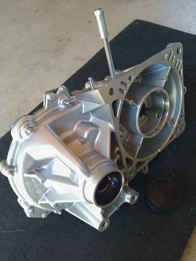

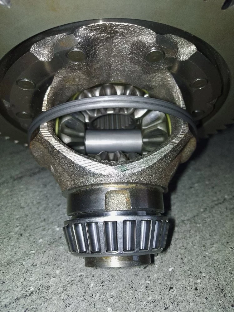

Hier einige Fotos

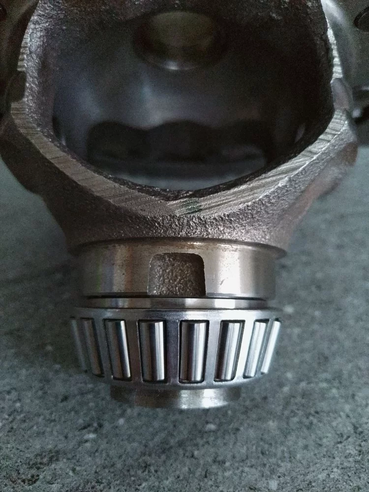

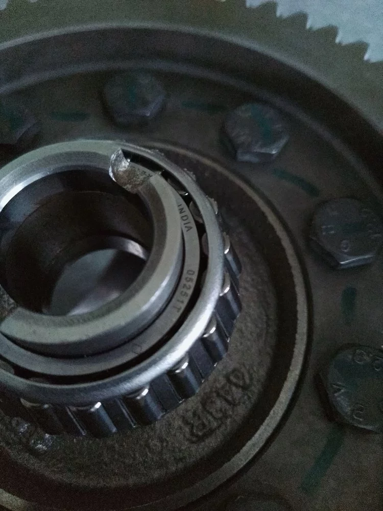

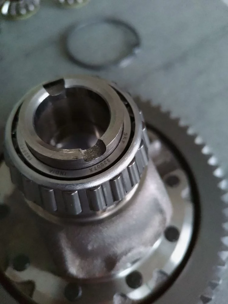

SKF - Lager

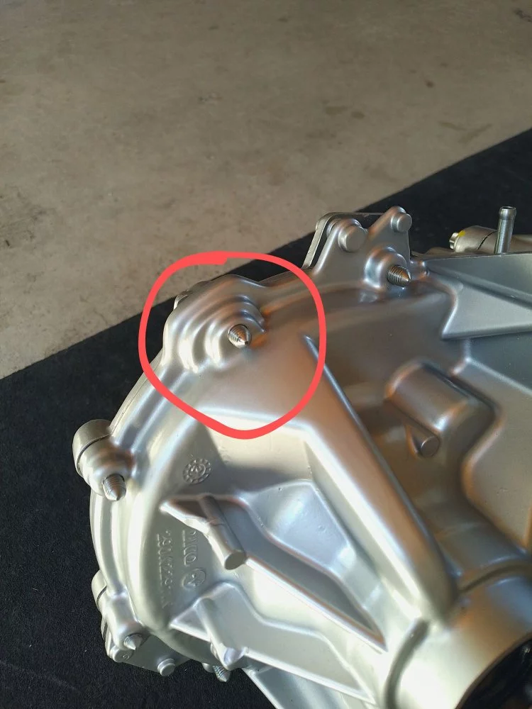

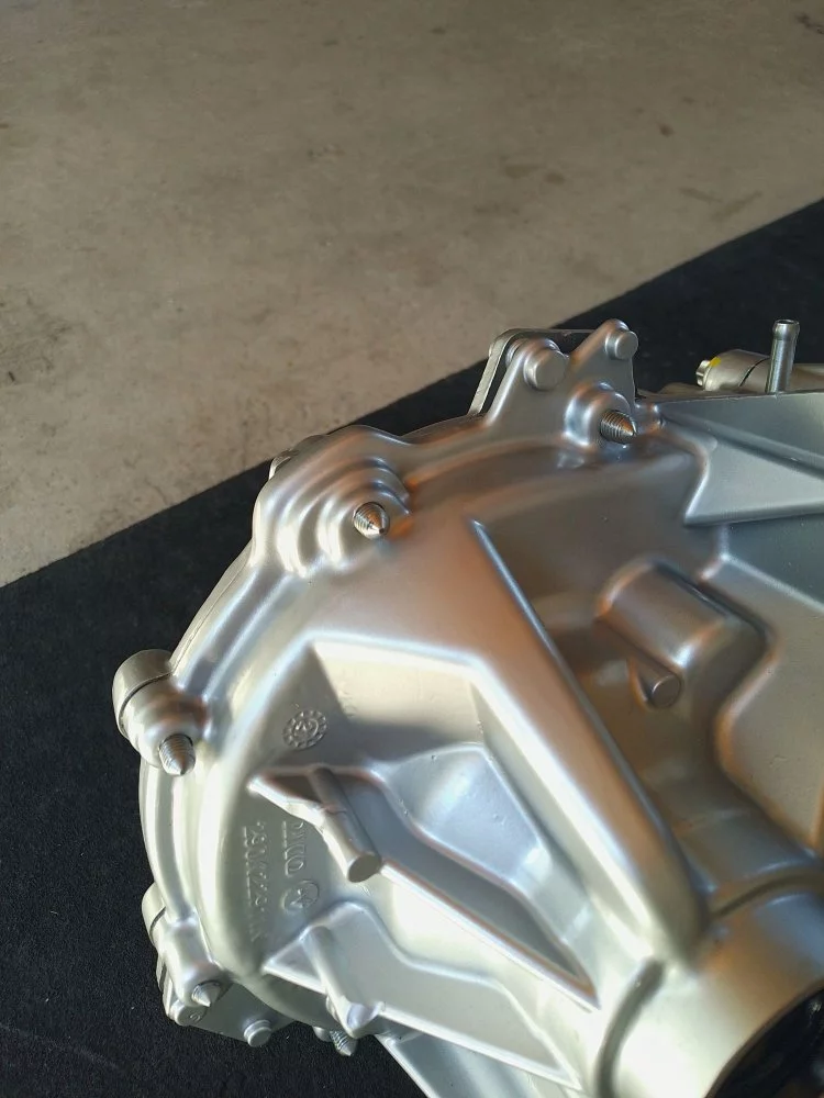

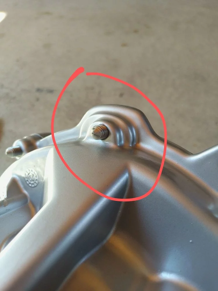

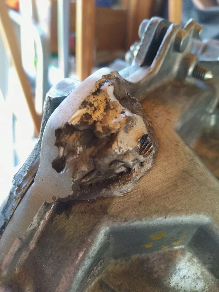

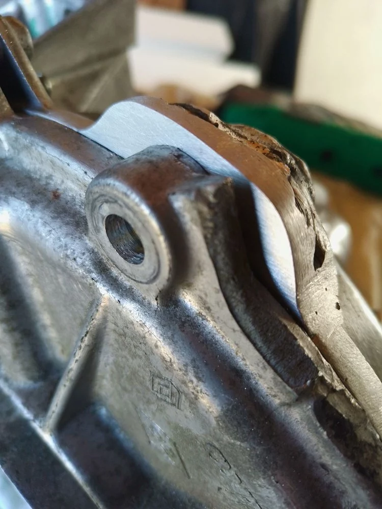

Gewindenase instandgesetzt
Du machst dir da richtig Mühe, aber anscheinend hat du auch Zugriff auf entsprechende Anlagen, Werkzeuge und Geräte, ohne die so eine Reparatur nicht möglich wäre
Ausserdem verfügst du über das entsprechende Fachwissen.
Respekt (y)
Respekt(y)
Wie lange hast du dafür gebraucht?
Bin gespannt auf deinen ersten Fahrbericht.

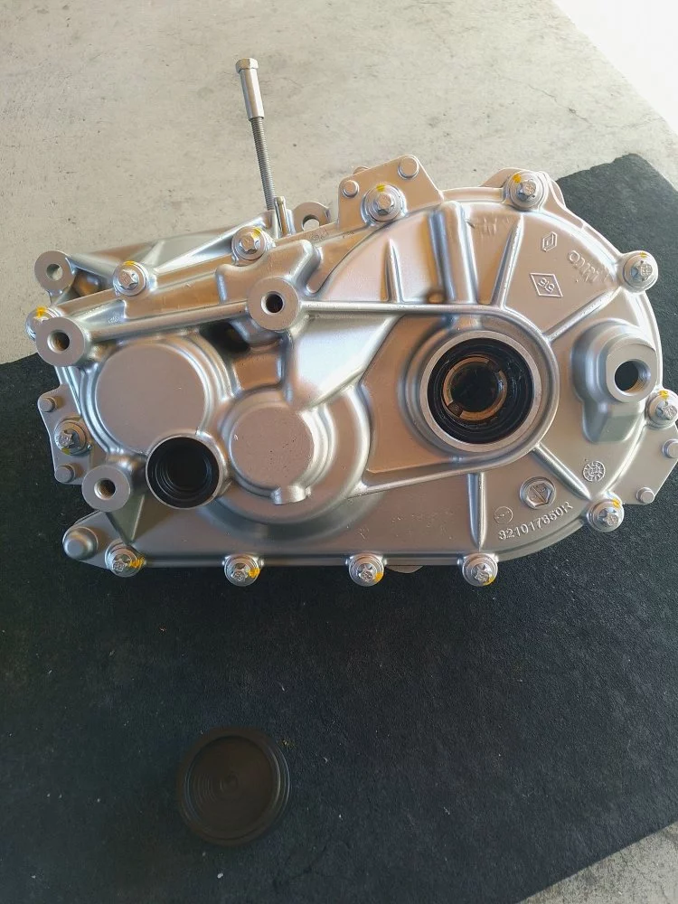

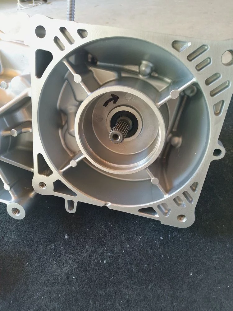

Die erste Testfahrt war super - ich bin Happy - kein Klonk mehr.

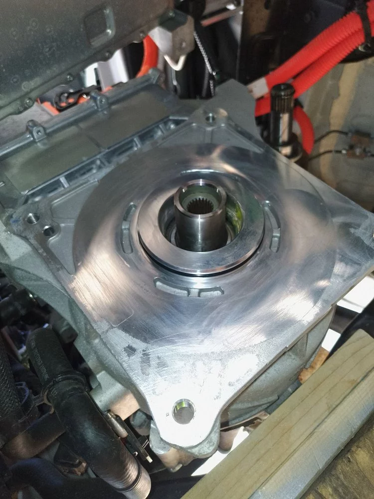

Die schlechte Nachricht :
mein altes Getriebe lies sich von Hand am G-Eingang fast nicht drehen, kein Differenzialspiel - nichts. Fest zusammengeschraubt. Und dennoch ein Klonk. Das Fett zwischen der Verzahnung E-Motorwelle und Getriebeeingangswelle war schwarz verkohlt, (siehe Foto). Mit dem neuen Getriebe habe ich sofort gemerkt daß er mehr Leistung auf die Straße bringt, und weniger Verbrauch. Um mehr zu sagen muß ich das alte Getriebe erst öffnen.
Fazit : es gibt Springgetriebe mit sehr viel Spiel und Getriebe mit keinem Spiel. Ich weiß nicht was ich dazu sagen soll. Alle beide Versionen mit Klonk.
Erstmals Respekt für den Aufwand den du hier betreibst. Da gibt es doch immer wieder echt was zu sehen, lernen und verstehen.
Danke dafür, aber kann es sein das buchenholzsägemehl vielleicht doch nicht die Top-Idee war ?
vielleicht ist ja deshalb kein Spiel mehr da.
Nochmal danke für deinen Einsatz.
Immerhin fahre ich schon 18000 km mit Holz .
Jetzt sollen schon Satelitten aus Holz in den Weltraum, da bist Du mit der Holzidee der Vorreiter gewesen....Ich fand die Idee sehr gut. Aber....ich kann mir vorstellen, wie @Stefan56 vermutet, daß das Holz eine gewisse Schwergängigkeit verursacht hat. Mal sehen, sprach der Blinde.

Du hast das durchgezogen, wir rätselten noch um "Standart" Lagergrößen...getreu dem Motto: "Geht Nicht, gibt's nicht"
und so kenne ich das ... Vor allem, wenn du selbst so akribisch jedes wichtige Detail z.B. von Gehäusereparatur mit Nachbilden der Gewindeaugen und- mutig- beidseitiges Abdrehen der Hauptwellenlagersitze auf 35er Norm...u.v.m.
