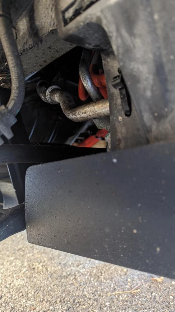

Das Problem ist der billige Kunststoff der Verkleidung, der sich sehr schnell verzieht und dann schleift.
Bei der Montage des Unterfahrschutzes wurde mittels 2 Bohrungen + Kabelbinder am Stabilisator das Problem dauerhaft gelöst. Der Spring ist und bleibt ein Bastlerauto :)
Bei der Montage des Unterfahrschutzes wurde mittels 2 Bohrungen + Kabelbinder am Stabilisator das Problem dauerhaft gelöst. Der Spring ist und bleibt ein Bastlerauto :) Anhang anzeigen 10400
Der Spring hat vorne keinen Stabilisator!
Die "Befestigung" ist an der Kältemittelleitung der Klima!
