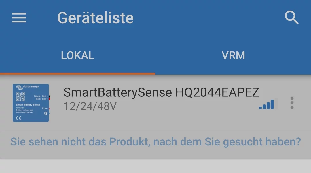

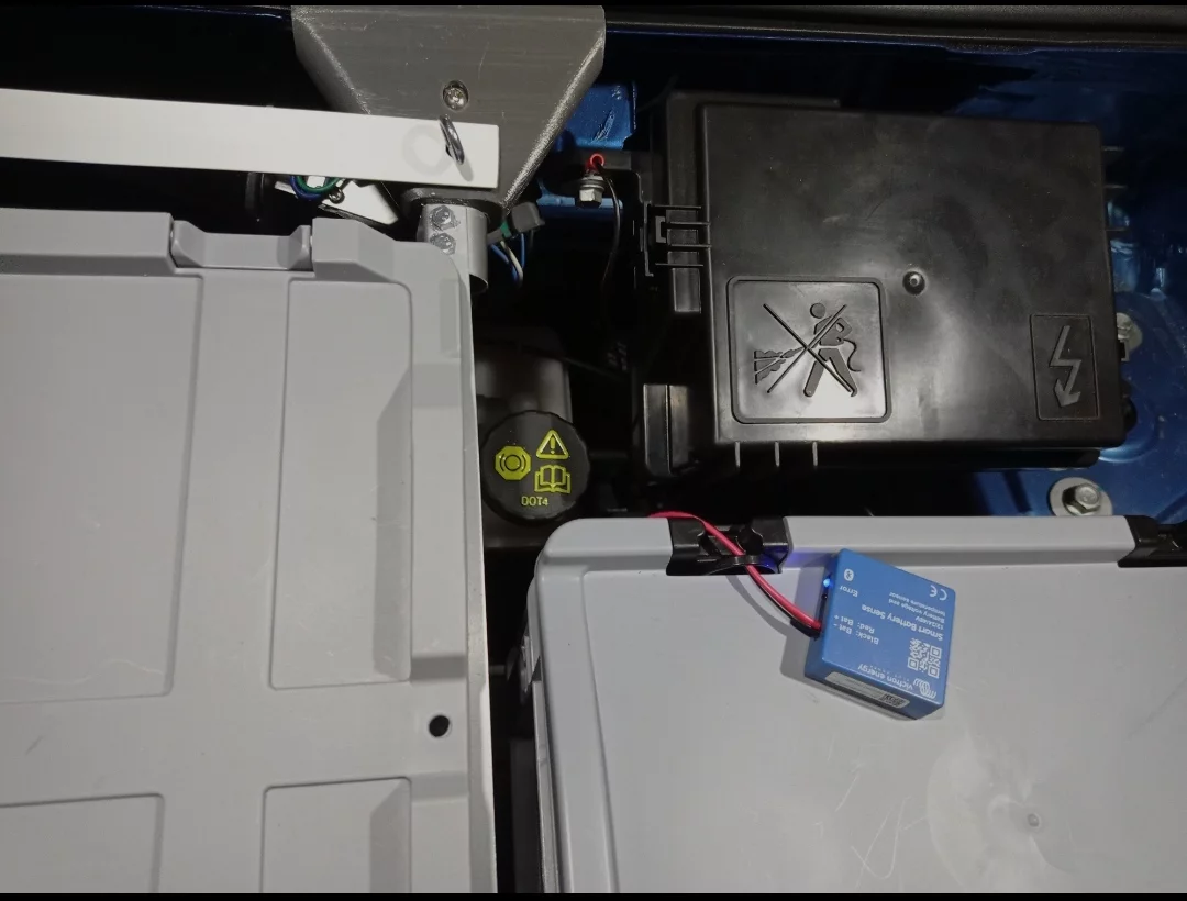

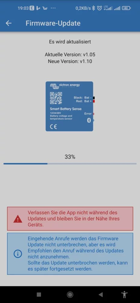

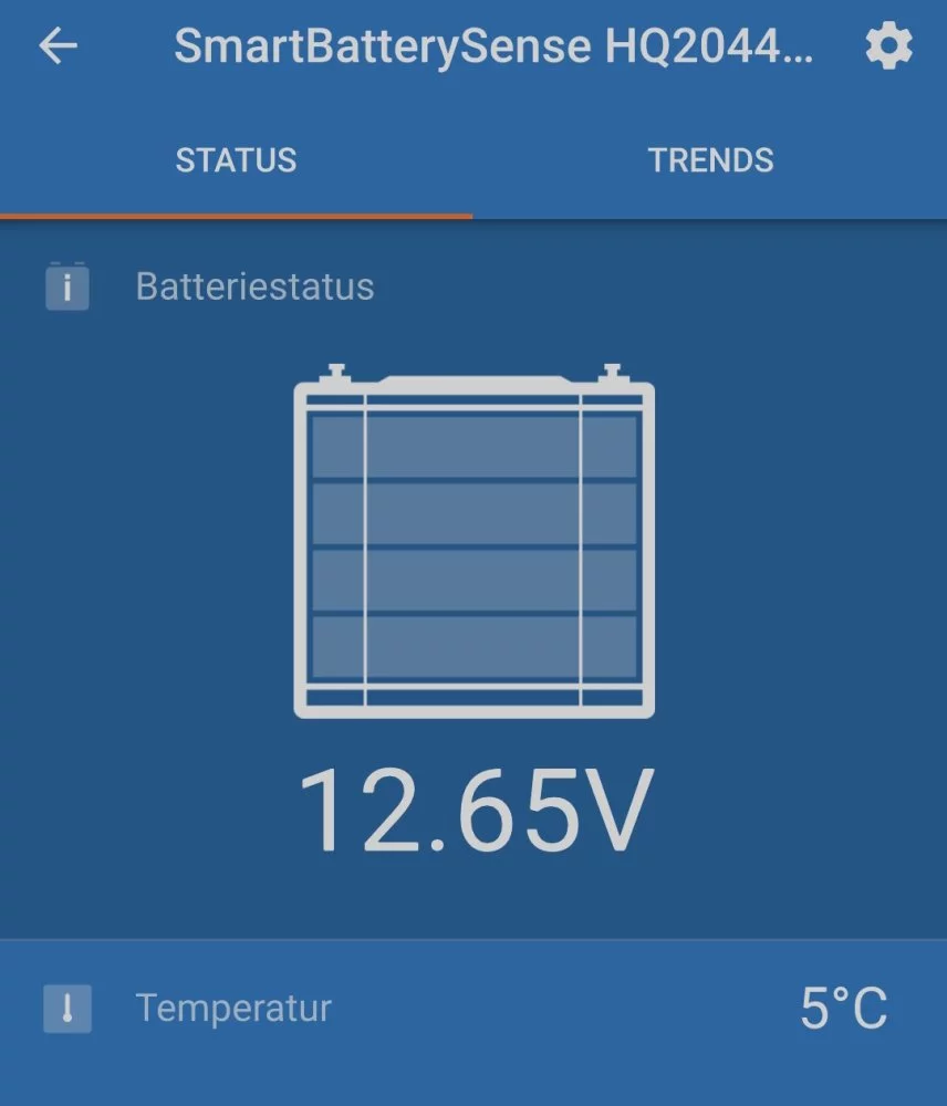

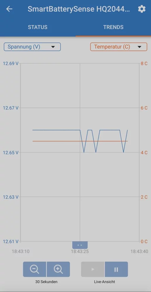

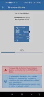

Von Victron gibt es das "victron smart battery sense" - ist nicht günstig aber es ist sehr genau, zuverlässig usw. Ist problemlos durch einer dicken Mauer aus dem Motorraum erreichbar. Ein nettes Gimmick, um die Temperatur im Motorraum zu beobachten, und auch die Spannung selbstverständlich. Muss nur noch ganz genau klären wieviel Strom es selber frisst, ob es für einen Dauereinsatz was taugt. Hier ein Paar Bilder
