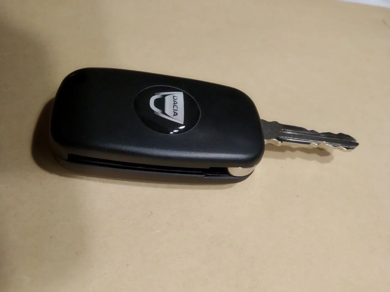

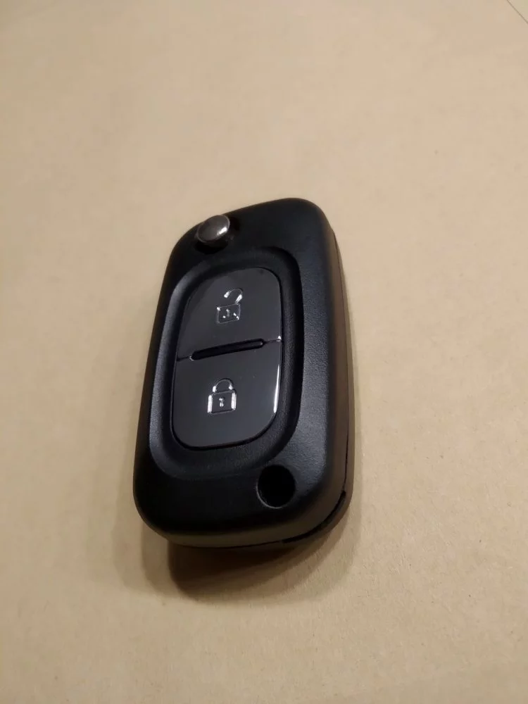

Folgendes Szenario: man ist mit dem Spring unterwegs, geparkt, abgeschlossen, weggegangen! Beim zurückkommen steigt der Puls um ein vielfaches weil der orig. Funkschlüssel nicht mehr in der Hosentasche ist - also verloren! Wenn man nicht weit von Zuhause entfernt ist kann der Notschlüssel geholt werden. Wenn man weiter entfernt wohnt können die Kosten für das Bringen/Holen des Notschlüssels schnell mal die 250.-€ überschreiten, soviel kostet ein 2. orig. Funkschlüssel inkl. codieren.
Aus diesem Grund habe ich mir den Notschlüssel, der ja keine Batterie enthält, gut eingepackt irgendwo deponiert unterm Fahrzeugboden, für Fremde nicht zugänglich. (Mach ich bei meinen Fahrzeugen immer)
Jetzt fängt das eigentliche Problem erst an:
ein neuer Funkschlüssel muß her. Bei Dacia kein Problen, aber beim Einlesen des neuen müßen alle anderen mitgebracht werden und neu codiert
werden. Das heißt: der Notschlüßel wäre dann auch nicht mehr zu gebrauchen weil der Funkschl. verloren ging. Kosten: 1 Notschlüssel, 1 Funkschlüssel, sonstige Kosten: ca 300 - 400.-€. Alternativ kann man mit dem alten Notschlüssel die nächsten Jahre überbrücken, bis zum Wiederverkauf des Springs.
Ich habe mir einen orig. 2.Funkschl. bei Dacia besorgt, dauerte 14 Tage, mit codieren ca. 250.-€.
Von Ali den abgebildeten Klappschlüssel (Leergehäuse 3x für ca. 15.-€) gekauft und umgebaut. So habe ich jetzt 1 Klapp- 1Funk- 1Notschlüssel.
Gruß
Gerd
Ist bei Auslieferung immer ein feststehende Schlüssel ohne klappfunktion dabei?
Wisst ihr welcher Rohling der Schlüssel hat?
Bei AliE werden bei dacia mehrere rausgeschmissen: Hu179, hu136, hu83, Vac102, hu56r, #53, #152, #153
Alternativ ein detailfoto vom Bart.
Ich hab ein Chinesisch sprechendes kopiergerät für die WFS Chips, aber ob das klappt kann ich erst sagen wenn ich meinen habe.
Theoretisch müsste man auch die 3 Knopf renault Variante anlehren können, dann kann man die heckklappe entriegeln oder die Funktion für anderen Spaß missbrauchen.
Ein Laie ist ein Laie, der kann nix.🤣
Die eigentliche Arbeit ist das Einbringen des Schlüsselbartes, daß er gerade drin ist und gut Zuklappt, eventuell mit 2Komp. Epoxitharzkleber, bei der Platine eine kleine Lötstelle für den Minus-Pol
Wir (ich) brauchen mehr Infos zum Klappschlüsselumbau
Am Besten kauft gleich 3 Klapp- Leergehäuse, dann hat man Ersatzteile für später, und Rohlinge nicht vergessen, HU136TE, an dem Rohling sollte man vorne an der Spitze den Grad noch leicht entfernen ca. 0,1mm sonst geht er nicht ins Schloss, ganz WICHTIG, kann man mit einem scharfen Kattermesser machen,
