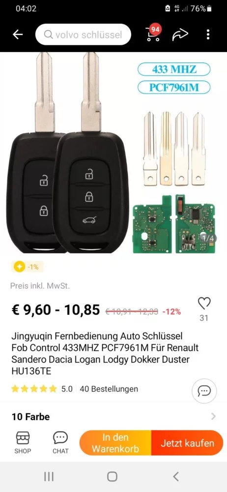

Ich habe bei Ali express diesen Schlüssel bestellt mit Funk für gesamt 10,90€.

Bild anbei

Ich hoffe das Anlernen funktioniert.
In der Beschreibung steht nur was von Duster und Logan, kein Spring.
Die Beschriftung des Original Chips ist leider nicht zu lesen.

Beim Spring funktioniert das nicht. Beim Anlernen eines neuen Funkschlüssels muß dieser zuerst bei Dacia/Renault im Server hinterlegt sein, das heißt der neue Schlüssel muß definitiv bei Dacia gekauft werden. Ich habe das auch schon mit einem anderen Schlüssel der gleichen Elektronik
wie der originale bei Dacia einlesen wollen - ´kein Schlüssel im Server hinterlegt´. so der Hinweis im Laptop. Beim Spring können max. 4 orig. Schlüssel angelernt werden, die bei Dacia im Server vorher angemeldet sind. Auch ein Spezialist konnte den Springcode nicht knacken. Alle anderen konnte er knacken z.B. Duster, Logan, Sandero..... Auch der AH kann da nichts machen, auch wenn er den Code kennt. Bei mir versuchte der AH alles, weil er dachte es wäre ein Original-Dacia Schlüssel.
