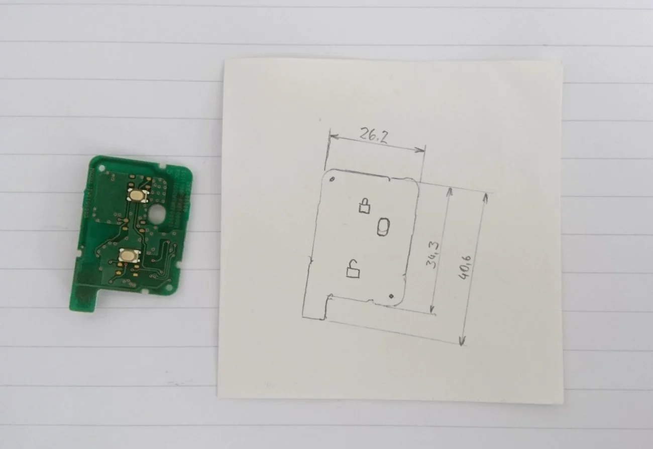

Hattest Du, also Du die Platine inspiziert hast, ggfs. mal ein Foto gemacht, auf dem man sich Maße nehmen kann (wenn es eine Referenzlänge gibt)?
Ggfs. wäre es ja ok, wenn der Platz größer ist und keine Plastiknase drin ist - dann könnte man ein Inlet aus dem Drucker lassen, damit der satt drin sitzt. Dazu braucht es aber dann auch rundherum etwas Platz, sonst wird das zu wackelig im Druck.
Das gesamte Case zu drucken halte ich für nicht "schön", außer ggfs. aus zwei Teilen, die man zusammensetzt (wegen der Rundungen - damit es sich besser anfühlt) - aber das wird dann eine recht fricklige Arbeit, bis das schön wäre...
Im spring ist die form eher rechteckig und die klappvariante hat einen länglichen ausschweifer, mit viel geduld würde man vielleicht da was drucken können- aber bis dass wirklich passt (auch wegen der batt aufnahme- da müsste eine eigene auf die orig platine gelötet werden...)

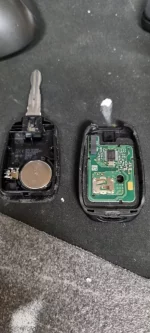

Der original Funker am Foto

Wie geschrieben, würde ich auch nicht wirklich den gesamten Schlüssel drucken. Das wäre mir auch zu nervig. Vor allem wegen des Federmechanismus des Barts. Die Batterieaufnahme sehe ich eher als entspannt an, da ja bereits vorhanden :). Die aktuellen Plasteteile dürften ja so aussehen.
Allerdings ist auf den gängigen Seiten kein aktueller Dacia Klappschlüssel zu finden - zumindest nicht auf die Schnelle. Daher meinte ich ja, wenn man genauere Daten hätte. Also Maße der Platine UND ABER EBEN AUCH des Platzes in einem anderen Schlüssel (da findet man nur auch kaum Angaben, nur halt: passt für folgende Fahrzeuge ...), könnte man mit dem Drucker zwei TPU Matten für unter und über die Platine erstellen. Beide sollen alles an Ort und Stelle halten - wie ein Sandwich (Außenschale oben, Tasten oben, TPU Matte oben, Platine, TPU Matte unten, Batterie, Außenschale unten). Die untere müsste die Batterie an die Kontakte bringen, während die obere den Druck der Knöpfe durchgibt.
Aber jetzt gibt es natürlich auch wieder keine klappbaren Schlüssel (auf die Schnelle), die den Bart vom Spring aufnehmen können, damit der Federweg funktioniert und bei dem das Gehäuse "leer" von den diversen Aufnahmen (bspw. Batterie) ist...
(Klappmechanismus: ein theoretisch gedrucktes Gehäuse sollte nur einen Metallzylinder aufnehmen, der durch den Bart geht und die Federung verankern, bzw. den Federweg spannen/freigeben. Jedenfalls sollte der Bart nicht übers Plastik drehen)
Ja so sieht der von uns aus.

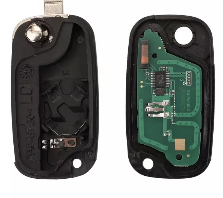

Dieses gehäuse hab ich zu hause liegen.
