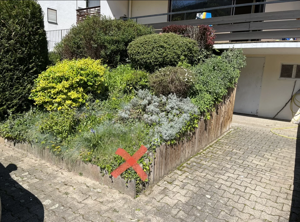

Die Idee die du hast, möchte ich umsetzen.
Einen Kasten in ca. einem Meter Höhe mit Loch an der Unterseite um das Kabel zum Auto zu führen.
Das übrige 5 Meter Kabel kann bei mir neben dem Auto liegen.
Unsere Mietwohnung hat einen eigenen Hof wo unsere Autos parken. Daher mache ich mir keine Sorgen um Fremdbeschädigungen.
Hier habe ich mal ein Bild mit dem Kasten. Und ein Bild wo er dann hin soll.
Der bekommt dann auch eine Aussparung an der Unterseite. Innen kommt dann alles rein.
Bis jetzt hat der Kasten eine Größe von 40x50cm. Den würde ich aber am liebsten kleiner machen. Dafür bräuchte ich die Maße vom original Ladeziegel.

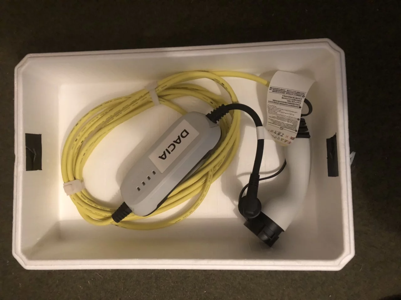

Wenn der Kasten auf Deinem Bild 40x50cm hat, schätze ich die Tiefe auf 20cm.
Das sollte (mit ein wenig Aufwicklerei) auch geeignet sein, das Ladekabel darin zu verräumen.
Ich hatte den Spring schon letzten April bestellt und den Dacia-Ladeziegel gleich dazu.
Der passt sehr gut unter meinen Fahrersitz.
Deswegen dürfte er auch einigermaßen knapp in Deine Box passen.
Oder möchtest Du in dem Kasten lediglich die Steckdose + Ladeziegel unterbringen?
Das ginge locker.
Habe gerade nochmal das Kabel rausgeholt und in eine 35cm x 55cm - Styroporbox gelegt. Dürfte recht vergleichbar sein.
Viel kleiner würde ich persönlich den Kasten nicht wählen.
Spätestens im Winter könnte das Aufwickeln des Kabels sonst lästig werden

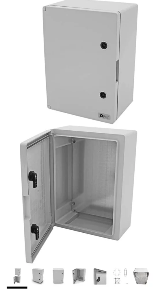

Dein Kasten sieht ganz prima aus. Hast du mir bitte mal einen Link, wo ich den finden kann?
Ich möchte es so haben, dass außer dem Kabel mit dem Schukostecker alles im Kasten ist. Den Schukostecker möchte ich in der Steckdose belassen. Das Ladekabel würde ich am liebsten aus der geschlossenen Box zum Fahrzeug führen; wenn ich's ausgebraucht habe würde ich's in der Box wieder zusammenrollen. Der Kasten braucht dafür wohl eine Mindest-Tiefe von 15cm.
Zwei Mal öffne ich den Kasten: ein Mal, um das Ladekabel am Auto anzuschließen und ein Mal um es wieder im Kasten einzuschließen. Außerhalb und während des Ladevorgangs soll die Tür versperrt sein. Damit ist der Ladeziegel wohl ausreichend vor Nässe und Zugriffen geschützt.

Hi Martin,
Hier ist der Link von Amazon. Den Kasten gibt es in verschiedenen Größen.
Da ist bestimmt der richtige für dich dabei.
