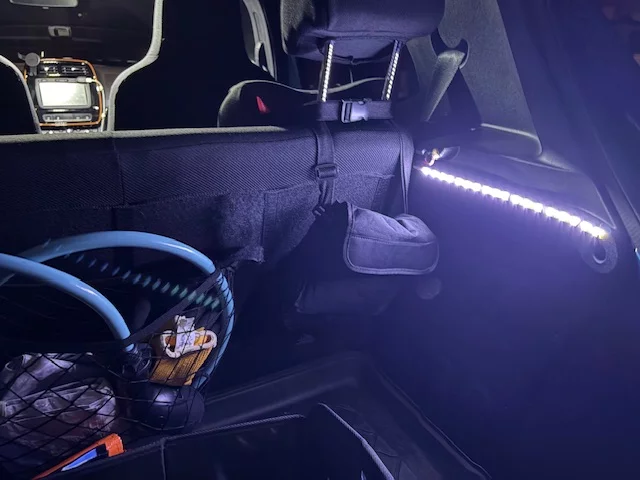

Ich habe ein Kabel nach hinten verlegt und damit das Problem dauerhaft gelöst. Ist an der Orginallampe der Innenraumbeleuchtung angeschlossen. Habe so einen 20 cm LED streifen an der Seite mit kabelbidnern dann im Kofferraum befestigt. Hutablage habe ich entfernt. Klar etwas Aufwand dafür funktioniert es dann wie bei allen Autos mit öffnen und schließen der Kofferaumklappe. Sprich immer dann wenn die Innenlampe angeht.

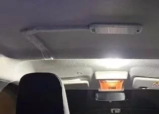

Hier mal noch Bilder. Bin mir nicht sicher ob ich es schonmal gepostet habe. Ist jetzt schon seit 2,5 Jahren so im Einsatz. Haben mich an das gute helle Licht so gewöhnt das die kleine Originale Glimmlampe schon fast nicht mehr mir auffällt. Habe alle 3 LED Lampen mir 2 adriger flexiblen Litze verlängert und einfach mit dem Lötkolben bei der Glimmlampe angelötet. Dient also als Anschluss. Die vordere Deckenbeleuchtung ist von vorne angeschlossen die hintere auch von vorne aber das Kabel mit Vlies auf dem Dachhimmel verlegt und der Vlies mit Textilkleber angeklebt am Dachhimmel. Die Panels sind mit Klettband angebracht. (Beide LED Panels sind direkt an dem Panel noch zusätzlich abschaltbar je nach Bedarf)
:unsure:Sieht nach AP aus, also "Auf Putz"-Verlegung😁 sieht man auch nicht alle Tage, egal, Hauptsache hell🤩(y)
"mit Vlies auf dem Dachhimmel verlegt" bzw. vielleicht kann man Leitungen auch mit Klett-Mantel an der Decke anbringen. Wenn der Anschluss dann mit Steckern gemacht wird, ist das eigentlich sehr gut. Wenn die Lampe dann noch weit genug hinten angebracht wird, reicht es vielleicht schon mit einer Lampe für den Kofferraum mit.
