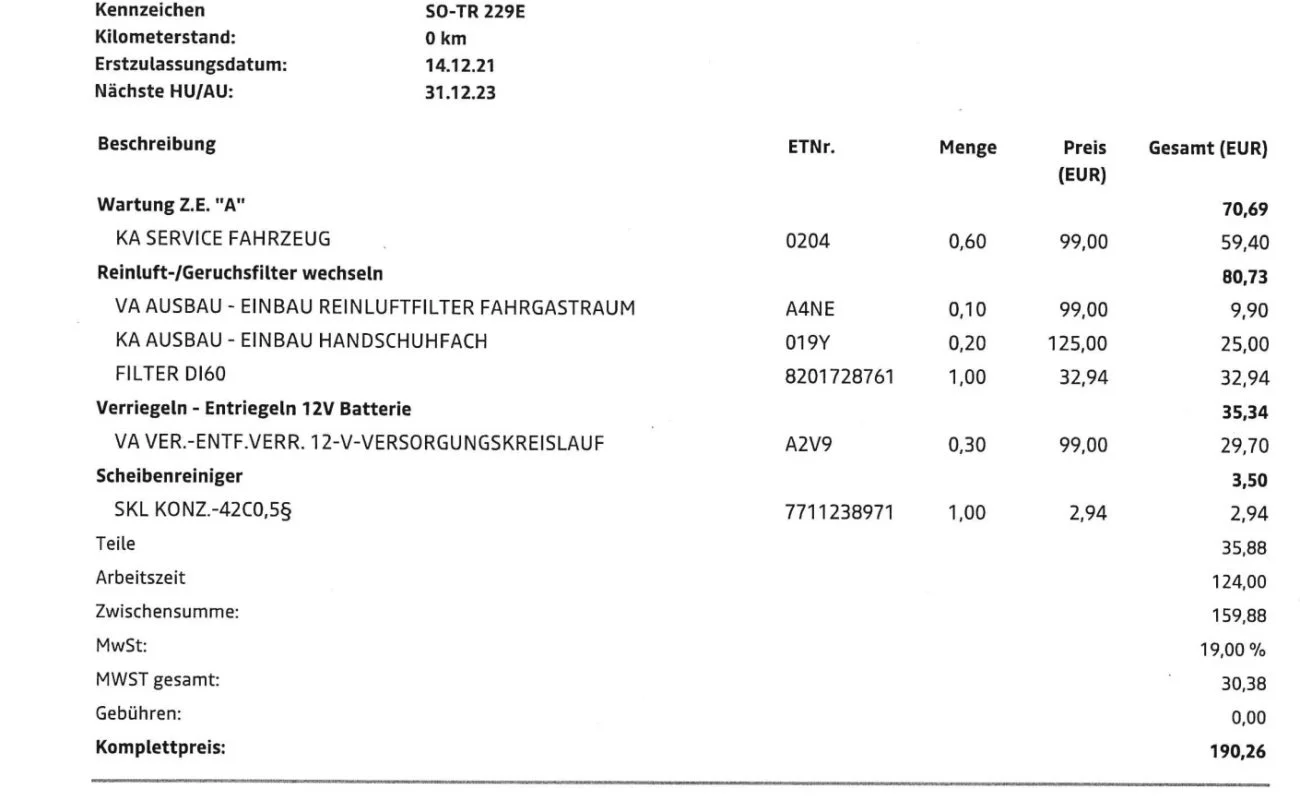

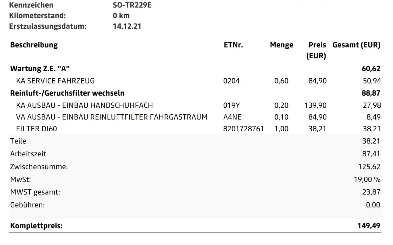

Hier mal 2 Angebote von den Dacia Händlern bei mir in der nähe.
Warum muss die 12V Batterie getrennt werden?
Das Geld nehmen sie ja nicht für das bisschen Suppe. Teuer bezahlen tun wir fürs überprüfen. Die 2 Stunden Arbeitszeit dafür macht die Kosten.

alle die bei der Wartung den Ausbau und Einbau des Handschuhfaches bezahlt haben, beschwert Euch bitte bei Dacia. Ich Wette dass das Handschuhfach nie draußen war!

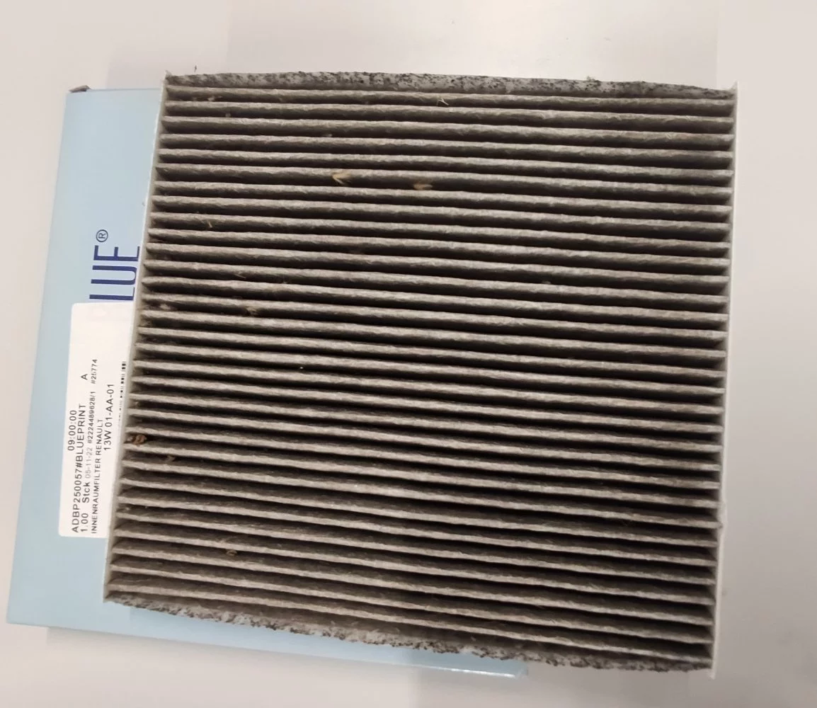

Der Ausbau des alten Pollenfilters und der Einbau eines neuen Pollenfilter dauert 5 Minuten mit trödeln.

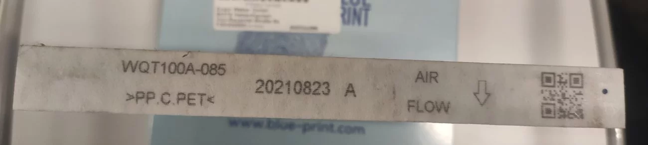

Ich habe den Pollenfilter für 15€ incl. Versand gekauft.
Unser Spring ist am Dienstag zur ersten Wartung, mal sehen was Sie sagen, wenn ich beim Auftrag den Tausch des Filters untersage.

Die bauen auch keinen von Dacia ein ,das sind auch alles Zulieferteile ,jedes Autohaus hat da seinen Zulieferer.
Oder hat schon mal jemand nachgeschaut ob da explizit DACIA draufsteht

Für was braucht es da ein Video, in den Beifahrerraum bücken, den braunen Stecker entriegeln und abziehen und Richtung Fahrgastraum legen. Teppich nach unten klappen, die Schraube unten vom Deckel rausdrehen, Deckel abnehmen.
Jetzt kann der Filter einfach rausgezogen werden, und der neue reingeschoben.
Deckel drauf, Schraube rein, Teppichecke wieder hochklappen, den braunen Stecker wieder rein, fertig.
