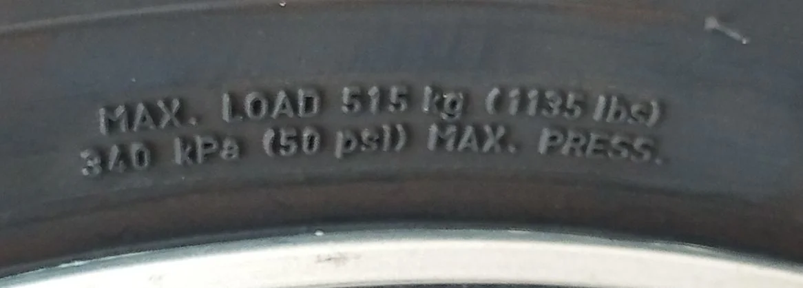

@Hendrik kannst du mal auf deinen 81T nach dem maximalen Druck schauen? In meine dürfen max 3.4Bar, siehe Bild.
Ich fahre auch gerne mit leicht erhöhtem Reifendruck (2,7-2,8bar).
Ein Ausreizen des maximal erlaubten Reifendrucks vom Hersteller macht wahrscheinlich nicht mehr allzu viel in Hinblick auf Kurvenstabilität und Verbrauch aus.
Achtet bitte vor allem beim Ausreizen des Reifendrucks darauf, das die Reifen heiß gefahren sind und der Spring maximal beladen ist.
Vor allem höhere Temperaturen machen echt einiges aus.
Und dann könnte es heikel werden, die Reifen des unbeladenen Springs in der Garage bei 20Grad auf 3,4bar aufzupumpen… und anschließend im Sommer vollbeladenen über 50Grad heißen Asphalt zu rollen.
Ich weiß nicht, ob es wirklich gefährlich sein könnte.
Aber ich denke: Grenzwerte werden nicht ohne Grund angegeben.
