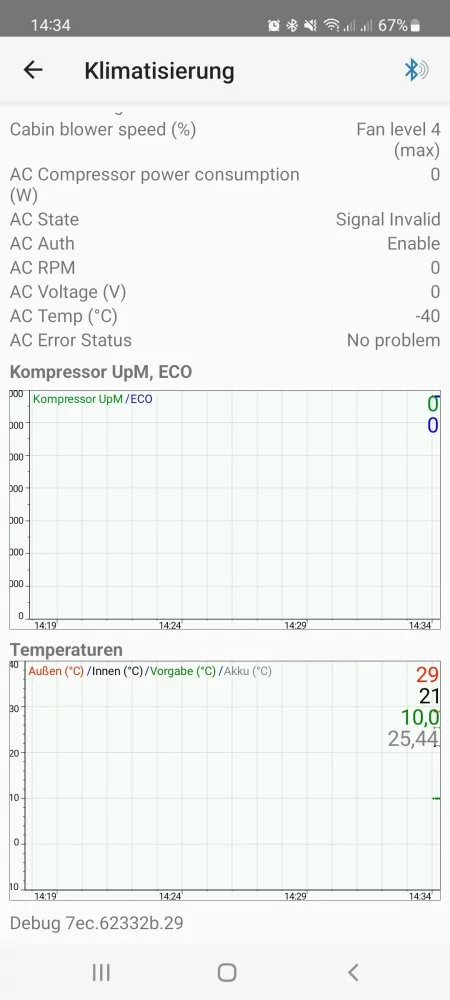

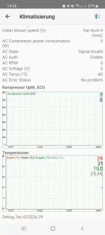

So, jetzt hatte ich ein Jahre keine Probleme. Jetzt hängt mein Econometer auch im Chargerbereich fest. Klima bei über 30Grad außer Funktion.
Der Kompressor läuft nicht an.
Habe mit Canze Daten ausgelesen
AC State. Signal Invalid
