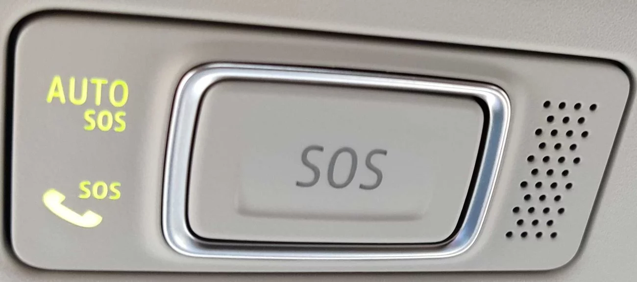

Das werde ich dann wohl auch mal ausprobieren.Ich weiß nicht mehr wo ich das hier gelesen habe. Aber ich habe mal diesen Trick aus dem rumänischen Forum ausprobiert. 3 mal bis jetzt. Hat tatsächlich immer geklappt. Und bevor ich mit beschlagen Scheiben losfahre mach ich das eben.
Ich wiederhole das hier noch einmal.
Ihr macht den Wagen an und habt drei blaue Balken.
Ihr dreht den Schlüssel wieder zurück und steckt ihn aus. Ihr verriegelt mit der Zentralverriegelung des Schlüssels das Auto. Display geht aus. Jetzt ca. 2min warten. Das die Zeit rum ist, seht ihr daran, dass der grüne Notruftaster oben in der Mitte im Dach ausgeht. Jetzt wieder Starten und die blauen Balken sollten weg sein.

ja, grünIch habe eine Frage: leuchtet bei euch die große SOS-Taste in der Mitte im Normalbetrieb?

bei mir auch in grünja, grün
Wenn man sie betätigt, dann sind sie beleuchtet.In einem Review habe ich mal als Kritik gesehen, dass die Tasten/Schalter für die Klima etc. alle nicht beleuchtet seien.
