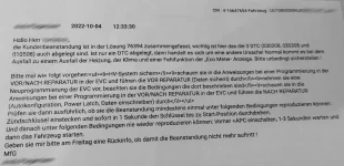

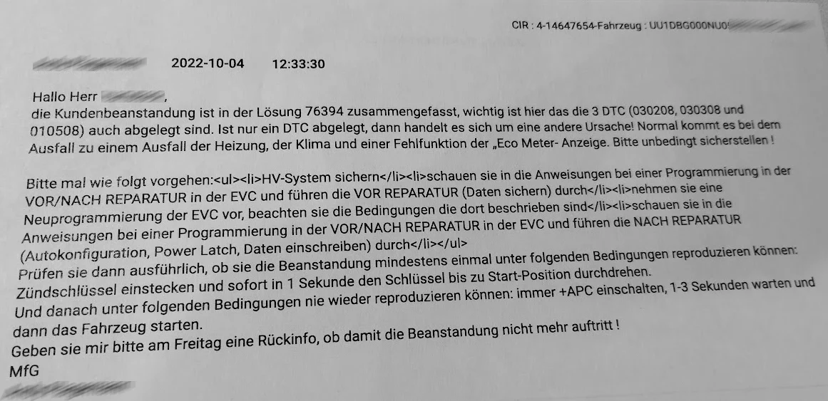

mein Werkstatt Termin hatte sich nochmal verschoben, aber heute habe ich meinen Spring für 3 Std abgegeben. Es wurde ein vorläufiges Update eingespielt. Ein endgültiges Update soll im Dezember kommen, dann werde ich wieder angerufen. Dazu wurde mir gesagt, dass ich Zündung einschalten, 3 Sekunden warten und erst dann starten soll. Es wurde mir der angehängte Zettel gezeigt. Details zu dem Update und warum es vorläufig ist konnte man mir nicht sagen.
