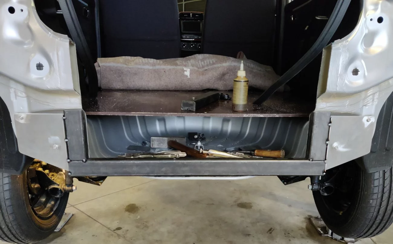

Meinen werde ich umbauen als “Hundeauto“. Die hintere Sitzbank kommt ganz raus. Der Boden wird eingeebnet und hinten baue ich eine
Klapprampe rein.
Wenn ich soweit bin, gibt es reichlich Bilder davon.

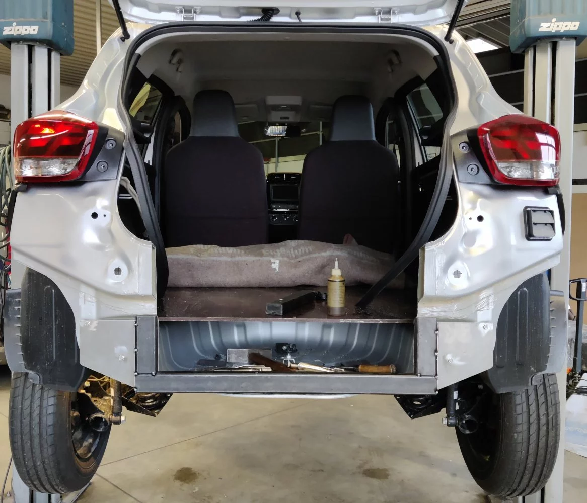

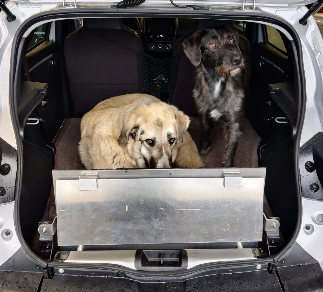

So, der Umbau ist begonnen. Hintere Sitze ausgebaut. Eine Provisorische Ladefläche eingebaut und zunächst mit meinen Hunden den Platz getestet.
Dienstag habe ich angefangen, den Hech einzuschneiden.

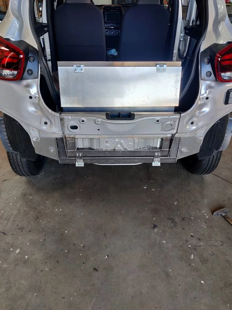

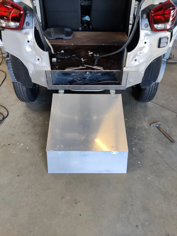

Rampe ist dran. Durchgehende Rampe wird leider zu lang. Deswegen mache ich einen 2 Stufigen Einstieg.
Ich muss noch einen vernünftigen Teppich zuschneiden und die Heckklappe mit Filz bekleben. Ist ohne Sitze hinten ganz schön laut.

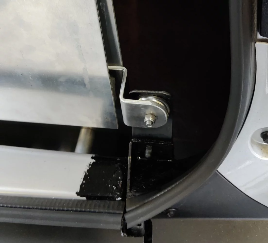

Die Rampe wird von 2 Topfmagneten mit je 30kg gehalten.
