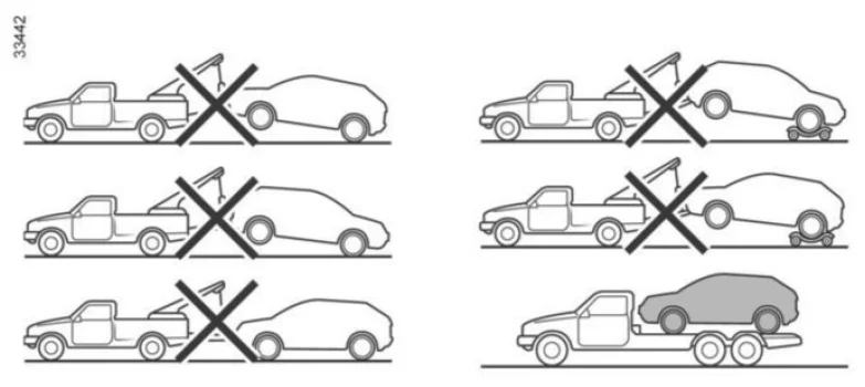

warum ist denn auch abschleppen mit angehobenen vorderraedern und hinterraedern auf schlitten verboten? da dreht sich doch dann nix.
Ich vermute mal das es beim schräg anheben zu minimalen Verwindungen der Karosserie kommt die eben für die Batterie im Unterboden oder deren Ummantelung (Dichtigkeit!) ungünstig sein könnten.
Beim Falschparken sagt keiner wie er abgeschleppt wurde.
Da wird der Abschlepper sich sicher nicht an die "Vorschrift" halten. Wenn man das Geld hat, kann man danach alle möglichen Regress-Ansprüche wegen Beschädigung des Wagens rausklagen..
Im Pannenfall, kann man ja schon bei der Bestellung des Helfers drauf hinweisen.
