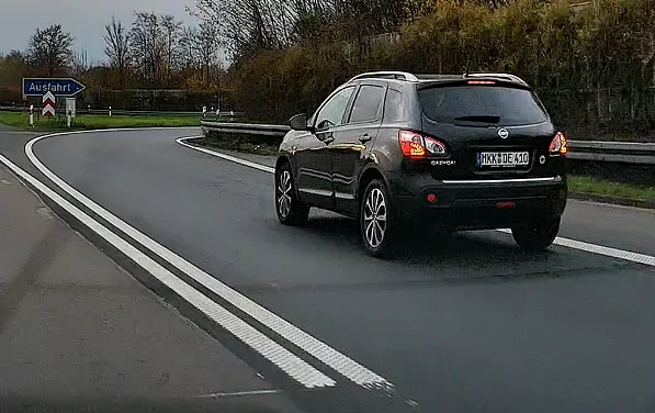

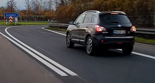

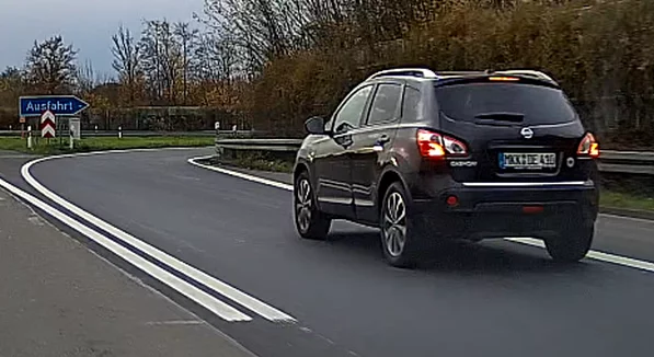

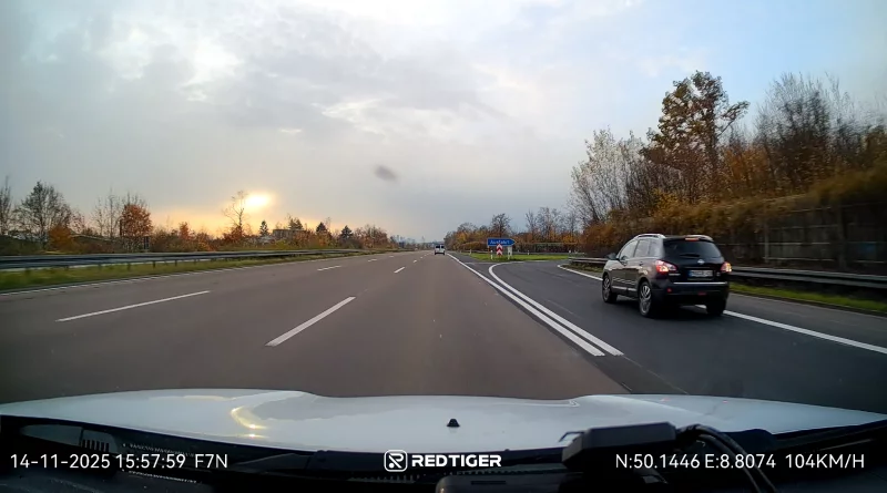

Hier mal screenshots mit Ausschnitten um Nummernschilder zu identifizieren. Zunächst eine Gesamtaufnahme einer Kamera, dann Ausschnitte der einzelnen Kameras. Alle Videos wurden gleichzeitig aufgenommen, aus screenshots wurden dann Ausschnitte kopiert. Durch die Bearbeitung gehen zwar Einzelheiten verloren, aber die Qualitätsunterschiede sind deutlich zu erkennen.
Die Nr.3 70maiT800E ohne Starvis
Die Nr.4 Botslab mit Starvis1
Die Nr.5 Redtiger mit Starvis2
Was an der Redtiger Starvis2 sein soll, kann ich nicht verstehen, auch die Botslab bleibt hinter der Nr.3 ohne Starvis zurück. Damit ist hier wieder der Sieger klar.
Die Redtiger scheidet nicht zuletzt aus wegen ihrer nervigen App-Anbindung, die nur mit abgeschaltetem Bluetooth funktioniert - ohne Bluetooth keine Freisprecheinrichtung.
Schade das man bei der Redtiger das Kennzeichen so schlecht erkennen kann :(

So schlecht ist die Redtiger auch wieder nicht, andere sind halt besser. Dieser Test "Kennzeichenerkennung auf der Nachbarspur" ist ziemlich auf die Spitze getrieben, wann braucht man das schon mal. Wenn einem jemand auf der Nebenspur den Stinkefinger zeigt, streicht man das eh besser aus dem Gedächtnis, es lohnt sich nicht, länger darüber nachzudenken. Wenn ein anderer Fahrer einem beim Spurwechsel streift und dann Fahrerflucht begeht, ist das schon interessanter. Dann kann man aber aus dem Video mit Vor- und Zurückspulen schon ein Kennzeichen auslesen. Es wird eher so sein, dass man von dem anderen beschuldigt wird und kann dann mit dem Video beweisen, dass man strack seine Spur gehalten hat.

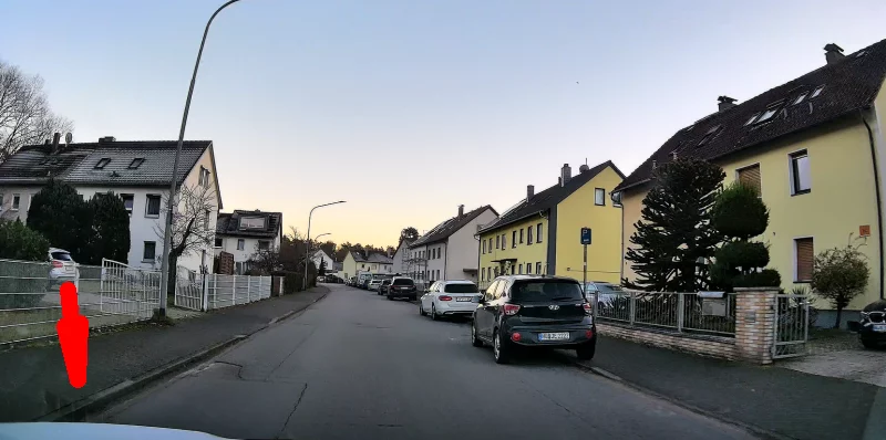

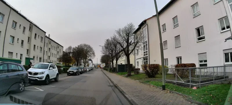

Der Polfilter bringt Verbesserungen, aber zaubern kann er auch nicht. Im wesentlichen verschwinden die Spiegelungen in der Windschutzscheibe von dem Gelump was auf dem Armaturenbrett herumliegt, einschließlich der Lüftungsschlitze. Blendende entgegenkommende Fahrzeuge filtert er leider nicht aus.
Ohne Polfilter. In der Windschutzscheibe erscheinen Phantombilder vom Armaturenbrett.
Mit Polfilter. In der Mitte wird alles klar, nur von den Lüftungsschlitzen links unter dem Pfeil bleiben ein paar Fragmente übrig. Auch unten rechts die Spiegelung der A-Säule ist schwächer geworden.
