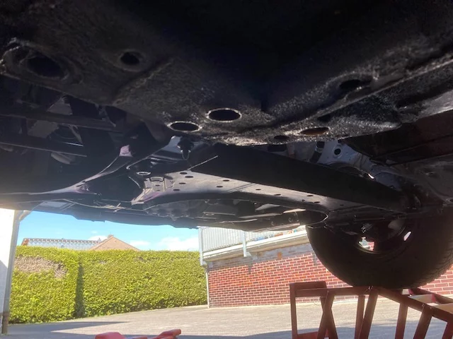

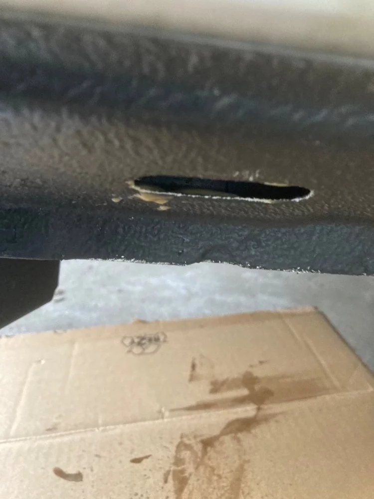

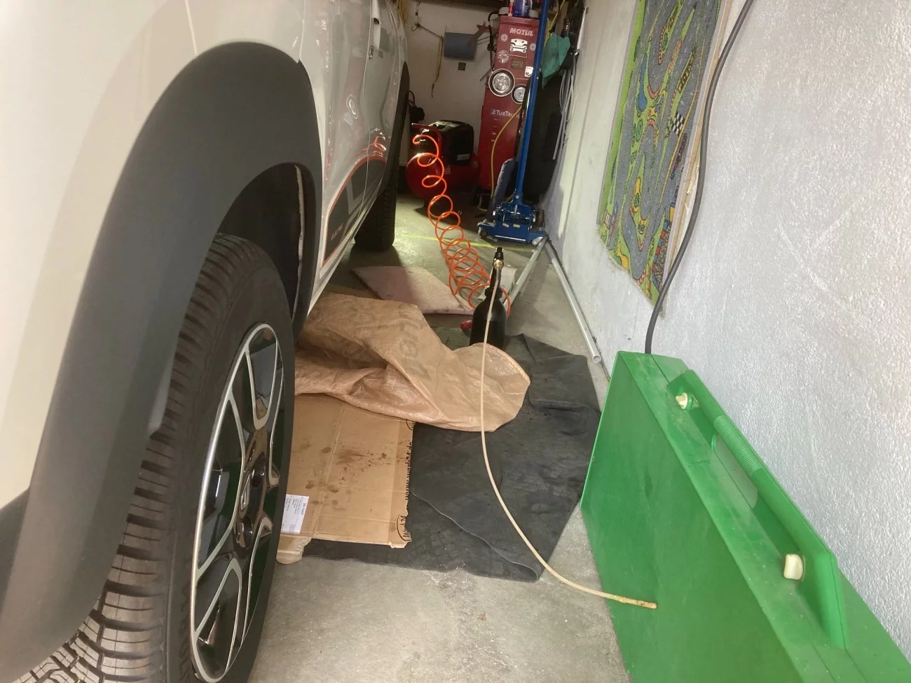

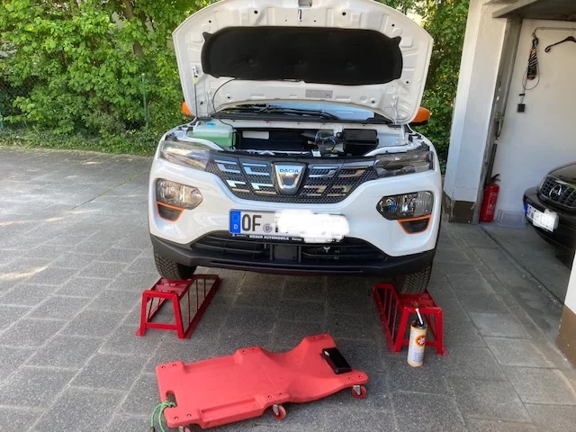

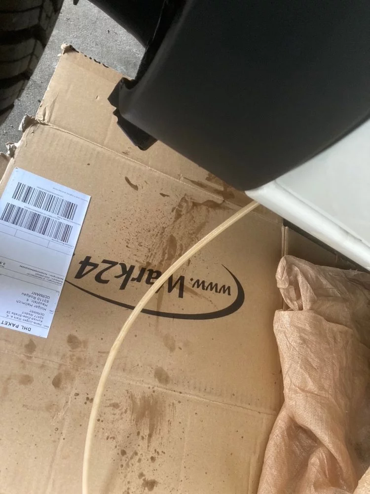

Hohlraumkonservierung ist wirklich eine sehr einfach Angelegenheit. Man holt sich ein Paar Auffahrrampen aus dem Baumarkt, ein paar Dosen Fluidfilm mit Sprühsonde, ein großes Stück Pappe zum Drauflegen und macht es selbst. Ich persönlich wäre niemals bereit, Geld für die Werkstatt dafür auszugeben ^^
Toll wäre ja ein Plan bzw. Fotos wo die Zugänge sind um in die Hohlräume zu kommen. Oft sind da Stopfen oder Ähnliches drauf. Wer das also mal macht oder seinen Kuddel auf der Bühne hat gerne ein Paar Bilder.
Wenn man es noch nie selber gemacht hat, dann ist es besser den Profi machen zu lassen.

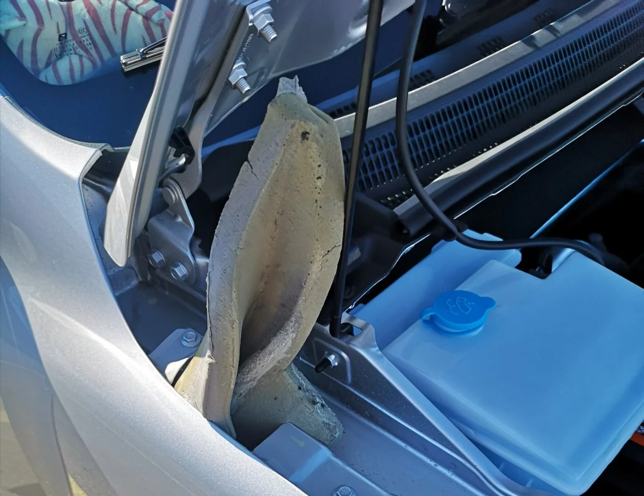

Habe heute den Schaumstoff vom Kotflügel entfernt. Beim Fahren merke ich kein Unterschied.
Ich hatte ein paar Bilder eingestellt.
Hier sind sie noch mal.
Nur wenn man sich erst alles kaufen muss,
Rampen, Druckbecherpistole,
Kompressor, lohnt das nicht.
Profi aufsuchen kommt dann fast billiger.
Sehet selber.

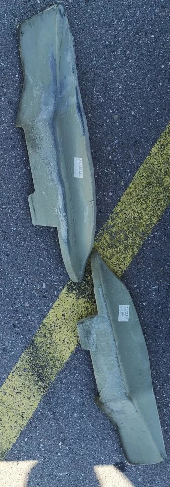

Wieso habt Ihr die Geräuschdämmung rausgenommen?
Zumal die heutzutage bei den dünnen Blechstärken stützt, jetzt fängst Dir da ggf schneller Beulen ein + lauter bei höheren Geschwindigkeiten.
Ok, kp was Dacia dazu sagt wenn es um die Garantie geht.
Das Anti-Rost Argument kann ich verstehen, aber (anderes Forum, keine E-Autos, der Schallschutz wird seit einigen Jahren in allen Fahrzeugen verbaut):
Hallo
Bei mir sind die beiden Kotflügel seit einem Jahr neu ohne die Dämpfer.
Leider habe ich seit dem bei ca. 100-130 kmh eindeutige Wind und Flattergeräusche und Vibrationen von vore.
Hat jemand eine Idee das abzustellen. Die Dämpfer waren wohl dafür ganz gut wirksam will sie auch nicht mehr drin haben.
Ich lasse die Teile drin, im Spring sind sie relativ groß, daher stützen sie tatsächlich auch.

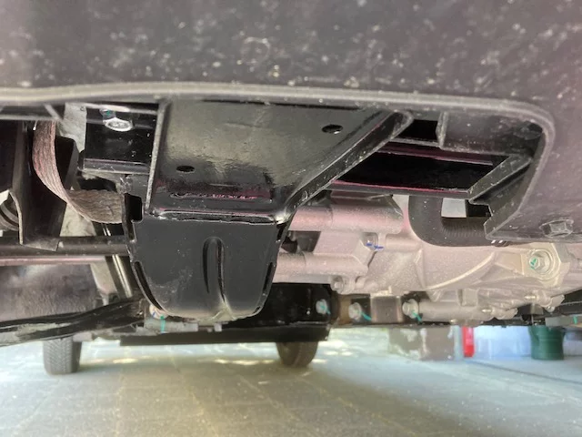

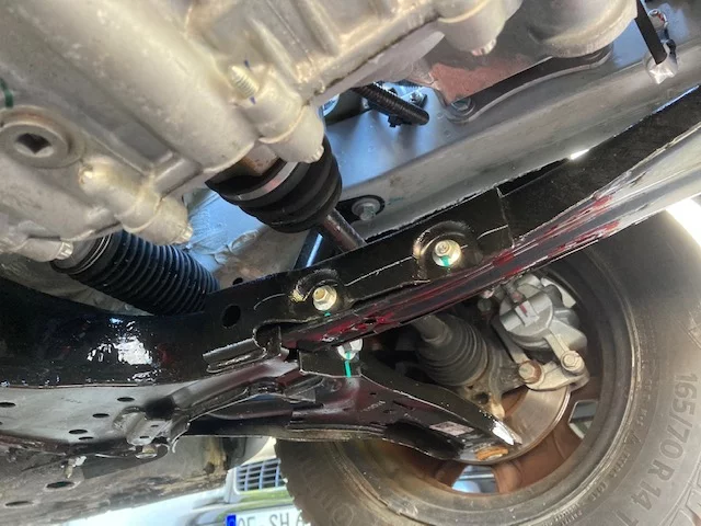

Heute kamen meine neuen Auffahrrampen aus Kunststoff.
Die musste ich testen. Den Spring draufgefahren. Geht nun ohne Anlauf.
Ja sind besser wie die aus Stahl da weniger steil.
Aber nun kommt es .
Abdeckbech vom Hochvolt Kabel hat Rost ohne Ende.
Hatte ich wohl nicht behandelt. Weil lackiert. Taugt aber nichts der Lack…
Nun kann ich nachbehandeln. Mist…
Was ich sagen will: Ohne zu konservieren hat der Kleine nach zwei Jahren untenrum Rost. Ich habe ja einen der Ersten.
Die anderen Bleche und der Unterboden wo ich versiegelt habe ist sind Rostfrei.
Wer keinen Rost haben will muss
also was tun.

Nee unterm Spring mit Rostschutzöl habe ich kein Handy dabei. Nur Öldose und Pinsel…
Das Blech war aber von Kante weg 5 cm in die Mitte voll verrostet.
