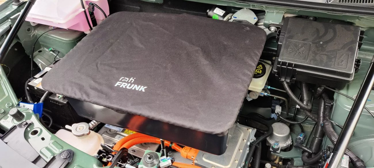

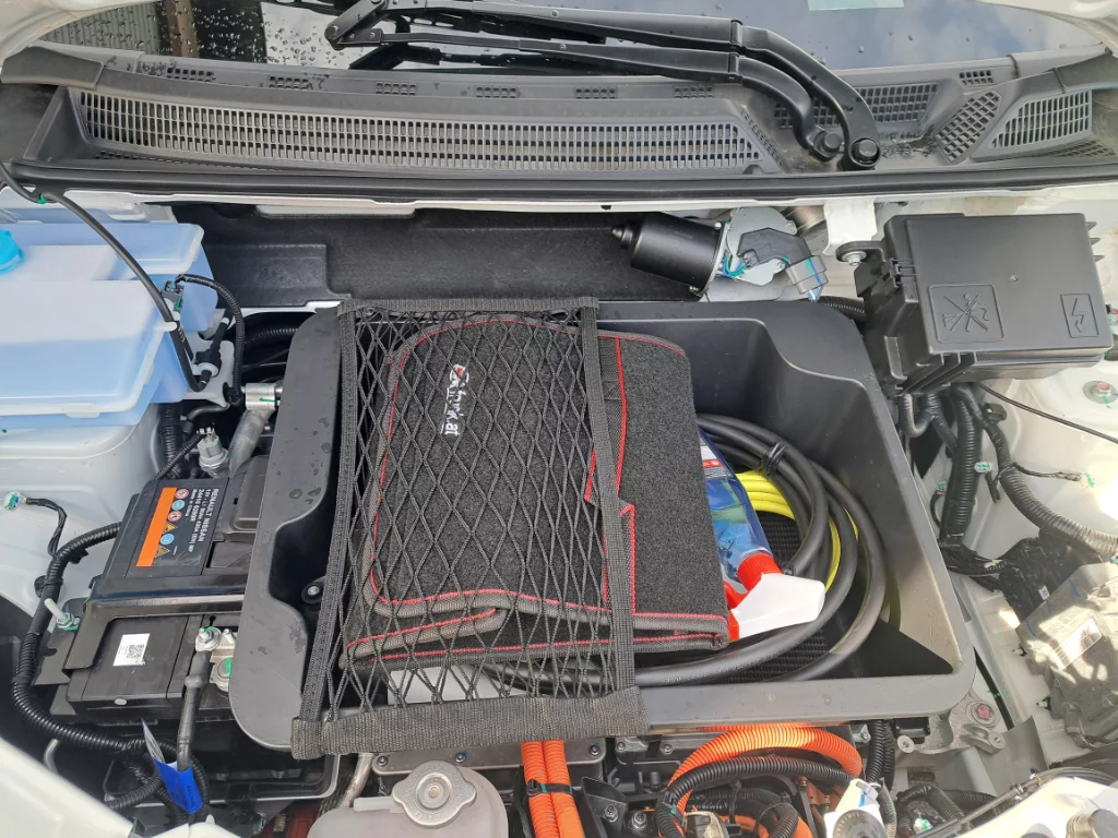

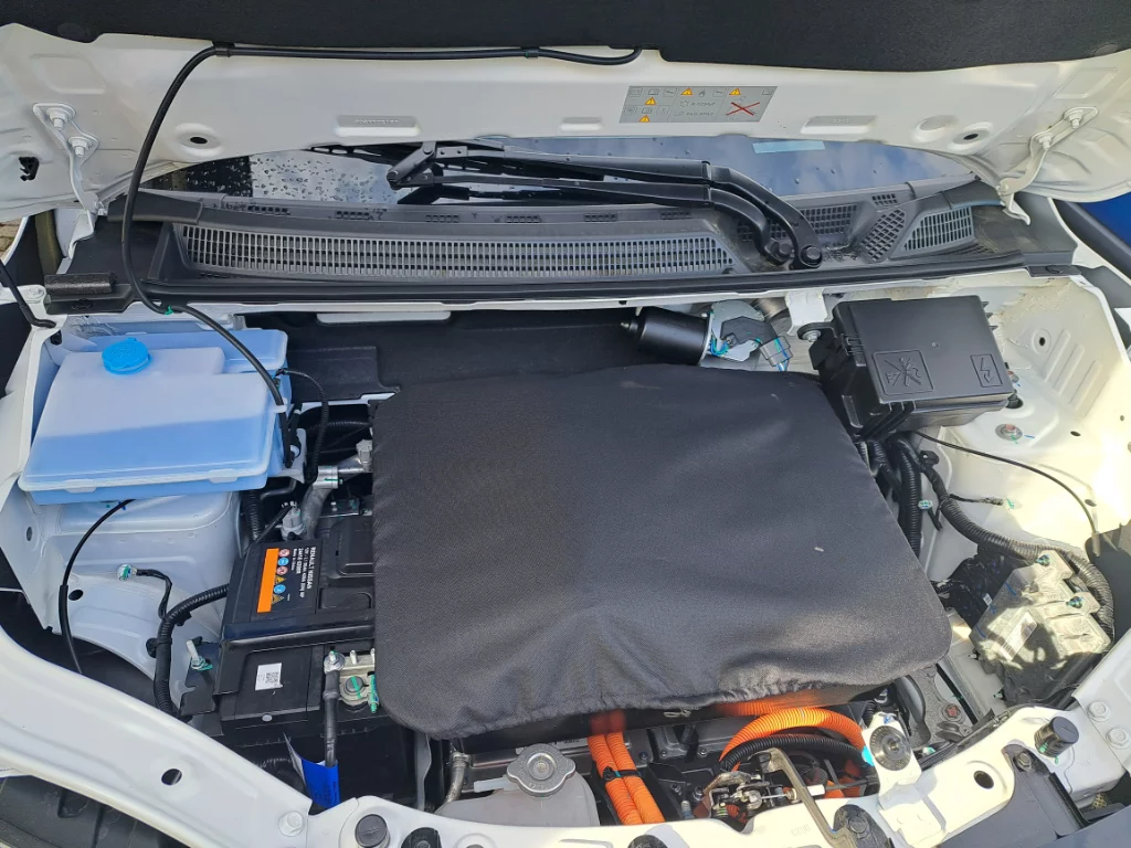

Also ich hab mir bei Frunk.at einen bestellt für meinen Extreme. Dieser passt perfekt. Ich hatte im Vorfeld mal bei denen nachgefragt, ob es Probleme mit dem Extreme gibt, weil ich iwo gelesen hatte, dass der nicht passen soll. Hab ein paar Bilder vom Motorraum zu denen geschickt und die meinten, kein Thema passt. Bestellt und voila, passt perfekt. Einbau keine 10 Minuten. Diskussion zu Set Dacia Spring frunk - frunk.at | zusätzlicher Kofferraum

Deiner passt, weil der Stecker deines Scheibenwischermotors (noch) nach rechts weggeführt wird, meiner aber nach links und damit im Weg ist.

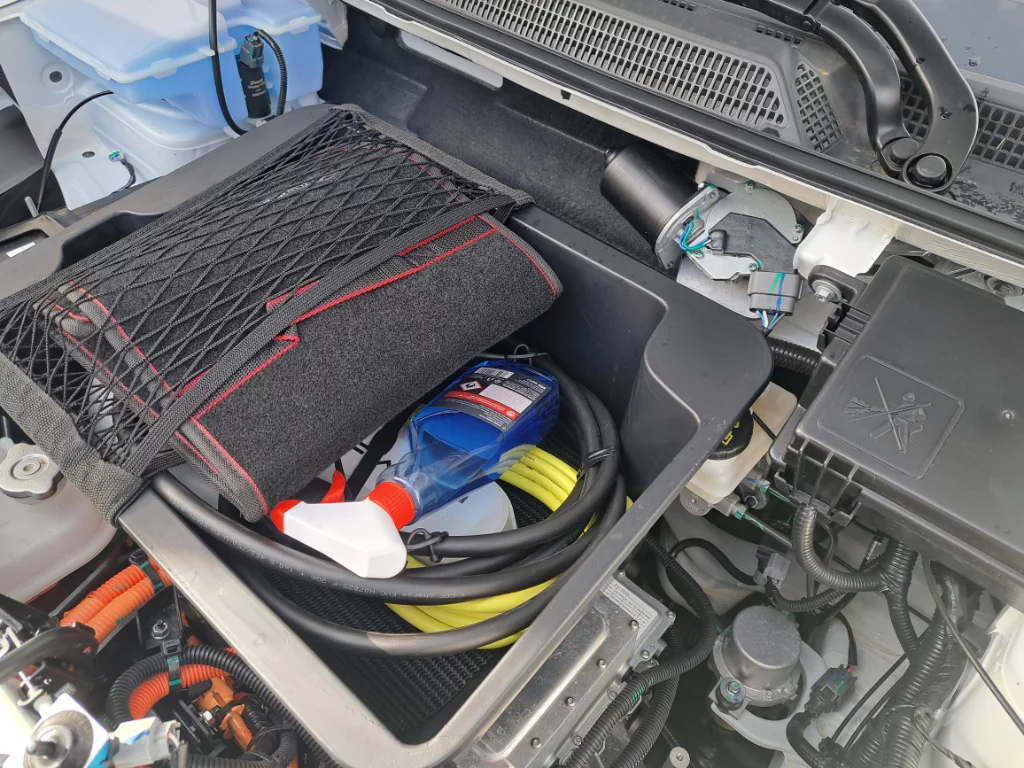

derjenige, der näher wohnt, war vermutlich ich. Ich hatte das gleiche Problem des nicht passenden Frunks und mich per E-Mail bei der Firma Rati gemeldet. Daraufhin hat man mir angeboten (die Kommunikation lief auf deutsch), dass entweder der Frunk von einer Firma bei mir abgeholt wird und ich den Kaufpreis erstattet bekomme, oder Mitarbeiter der Firma bei mir vorbeikommen und eine Lösung suchen.
Heute waren zwei Mitarbeiter da und haben den Frunk mit zwei weiteren Abstandshaltern und einer Verlängerung der Batterieschraube höher gesetzt (siehe Fotos), sodass die Kante des Frunks jetzt oberhalb des Steckers ist

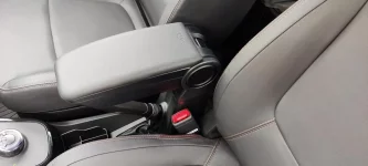

Ein kleines Geschenk, das auch gleich verbaut wurde, wurde auch noch mitgebracht. Eine Armstütze.
Das Set wird jetzt wohl um die zusätzlichen Schrauben ergänzt, bzw. werden sie nachgesendet.
Ich kann auf jeden Fall sagen, dass ich von Service der Firma Rati begeistert bin.

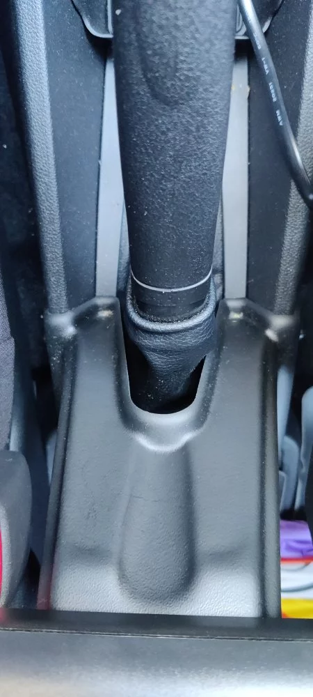

Das ist ja wirklich ein Service, den man sich besser nicht wünschen kann. Und das mit dem "Geschenk" ist auch toll. Ich finde diese Armstützen zwar störend, weil man an die Handbremse nicht drankommt. Aber Du scheinst Dich ja zu freuen. Meine flog nach einer Woche raus, wegen der Handbremse. Ich hoffe ich denke dran sie zum Edersee mitzubringen. Da kann sie einer gerne haben.
Moin,
verstehe ich das richtig, dass man bei montierter Atemstütze nicht die Handbremse bedienen kann?
