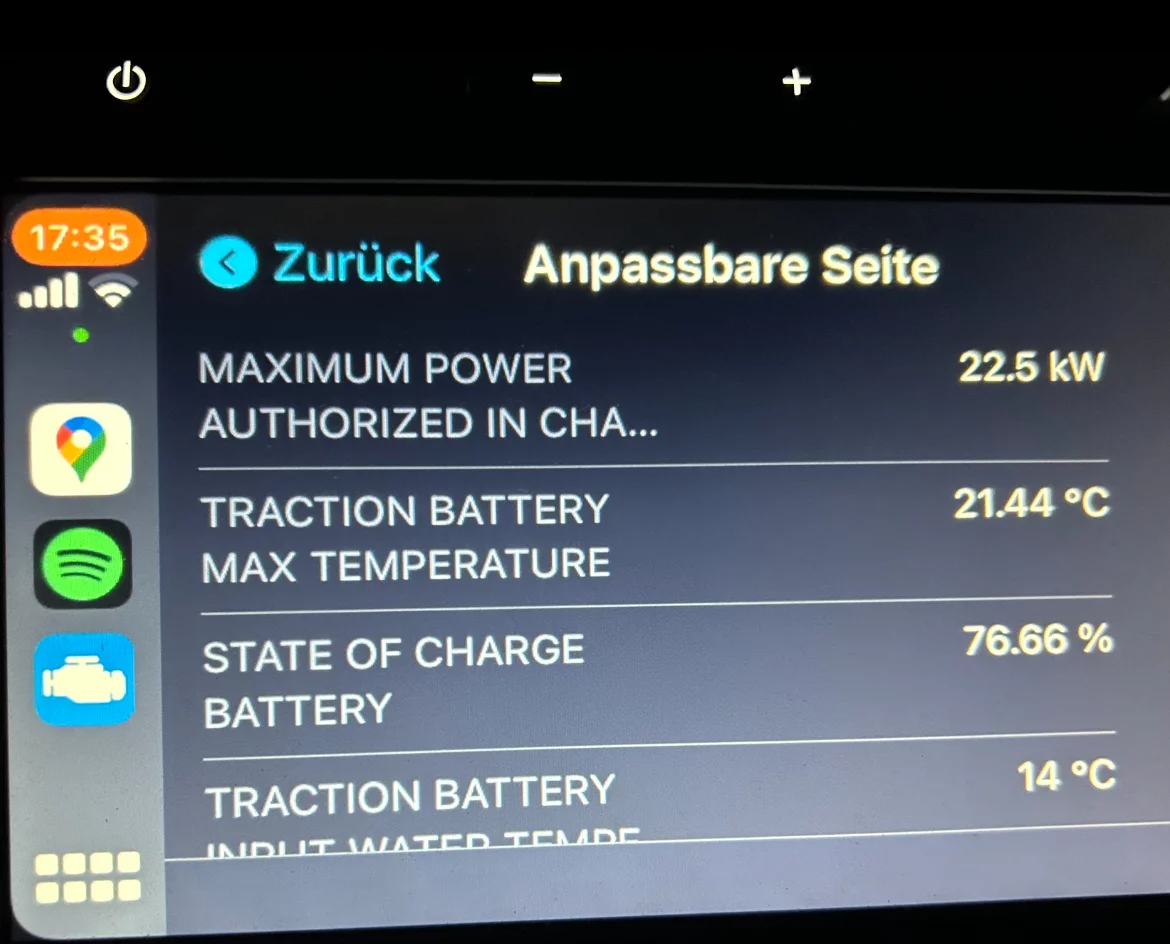

Durch Zufall merkte ich heute, das es geht - und das finde ich wirklich sehr komfortabel!
Auf dem Display kann ich mir nun das Dashboard mit zb max. Ladeleistung, Akkutemperatur etc einblenden lassen.

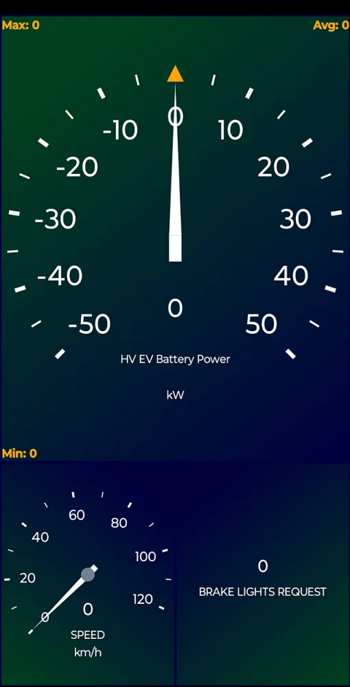

In der App kann man sich die Dashboards grafisch gestalten - aber eigentlich reicht ja der bloße Wert.
Und auch nur dieser wird im MediaNav angezeigt.

Die App ist auch in Carplay auswählbar.
Wenn das aktiv im MediaNav ausgewählt wird, läuft natürlich das Radio und eine eventuell aktive Navigation weiter.
(Zeigt dann halt nur durch eingeblendete Zeile: „In 400m rechts abbiegen auf…“)
Aber das ist eigentlich exakt das, was ich mir wünschte:
Auf (unbekannten) Langstrecken navigiere ich per googleMaps zur ausgewählten Ladestelle und sehe auf dem Weg die Akkutemperatur und die freigegebene Ladeleistung.
Wenn Akku zu kühl oder zu warm: auf den 150km zur Ladesäule Fahrweise anpassen.
Parameter kann man sich halt ohne Ende auf‘s Dashboard packen.
Aber ich habe nur die für mich interessanten Sachen im Dashboard der App nach oben sortiert. Dann tauchen sie im MediaNav halt auch gleich auf dem Startbildschirm auf:

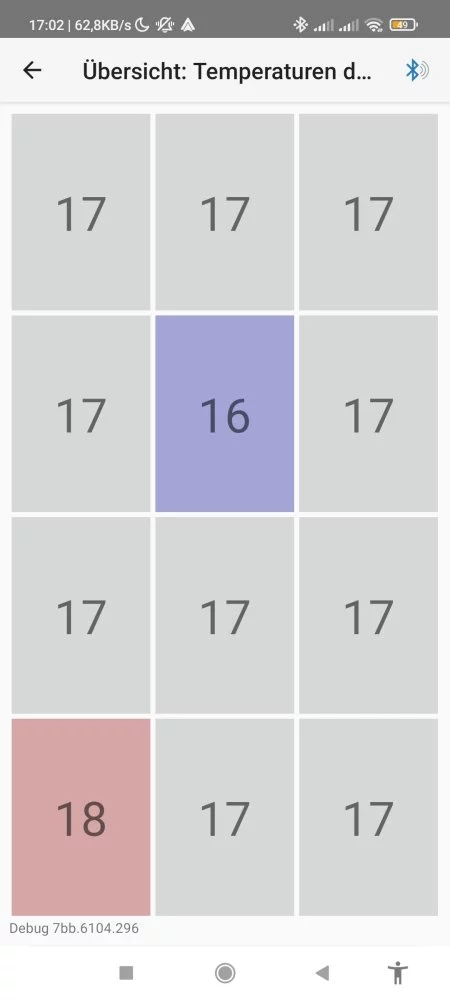

Screenshot_2024-10-25-17-02-14-643_org.bobby.canze.webpapropos Temperaturen, so "weit" auseinander waren sie noch nie... würde gerne wissen welche Blöcke wo im Auto verbaut sind 🤔
Die Spannungen und Temperaturen der Einzelzellen kann man sich auch mit CarScanner ansehen.
(Ich lasse mir in der App lediglich jeweils die Zellen mit höchstem und niedrigstem Wert anzeigen - das reicht aus meiner Sicht: Vollgas geben und dadurch max Spannungsdifferenz sehen)

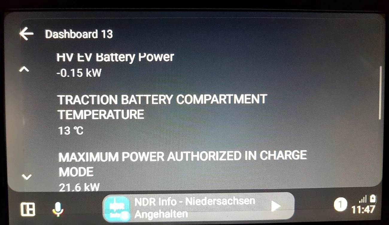

Finde ich super! Funktioniert auch mit Android Auto:
