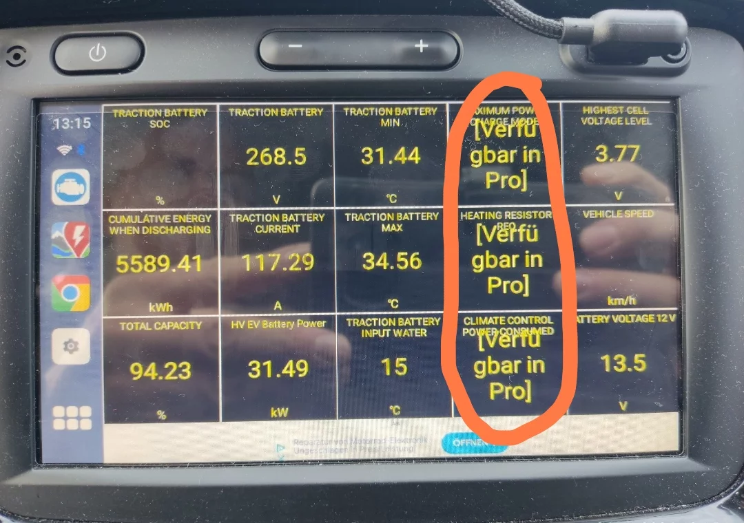

Carscanner zurückliegend sporadisch ...zum Starten...für CanZeplus genutzt...Mit einmalig zahlen hast Du die PRO wie @Spring-high schon richtig bemerkte. Aber anscheinend fällt Dir kein Vorteil auf. Vorteil ist ganz sicher, daß nicht alle 2 Monate die Werbung für PRO alles verdeckt und ich wieder neu installiere. Aber wenn das alles ist......
Jetzt bin ich dann auch angefixt...Habe in letzte Zeit Carscanner oft und lange laufen lassen, alle Werte waren andauernd von
[Verfügbar in Pro]
Meldungen überdeckt :-( ...Abhilfe hat nur Geld ausgeben gebracht...
Was für wichtige Infos habt ihr so im Dashboard hinterlegt?

Nur die Finger oben im Bild würden mich stören.
