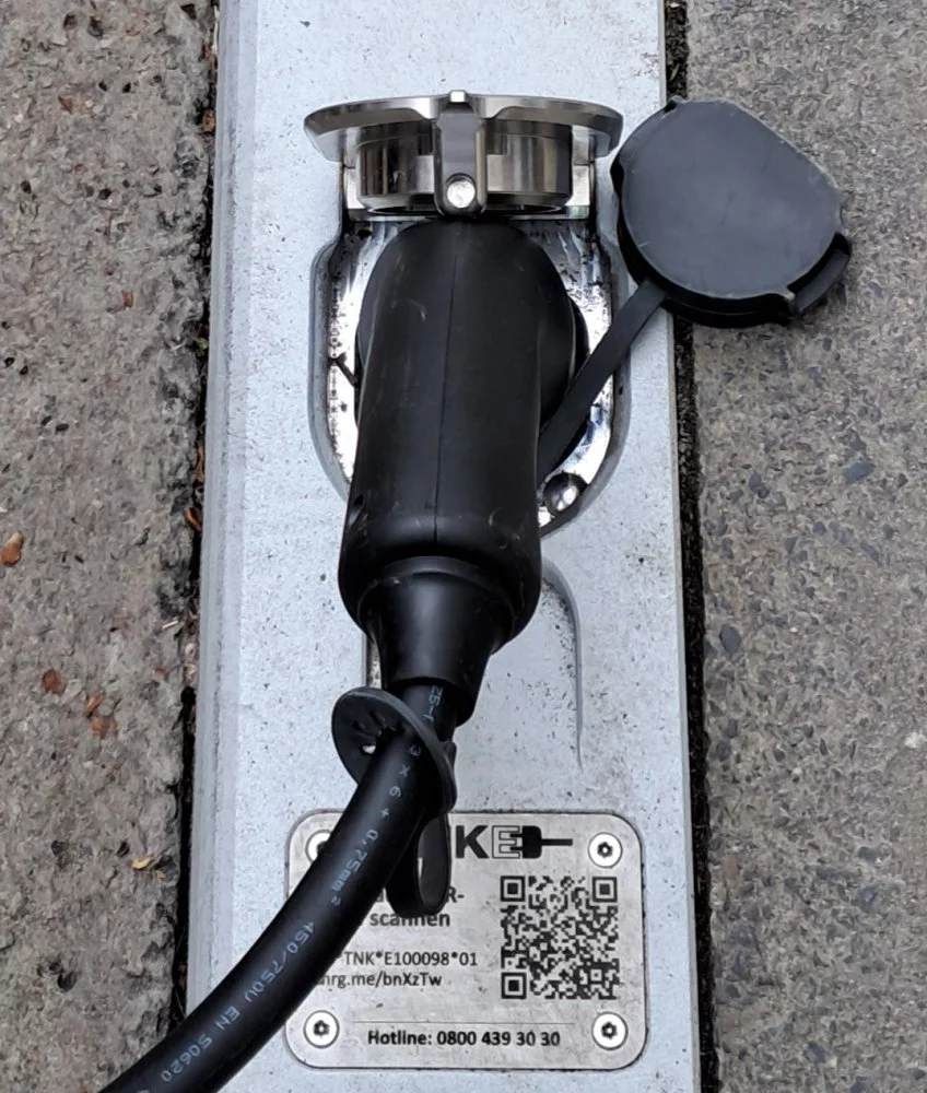

Danke schön! Waren die Ladestecker denn gut zu finden/ausgeschildert?

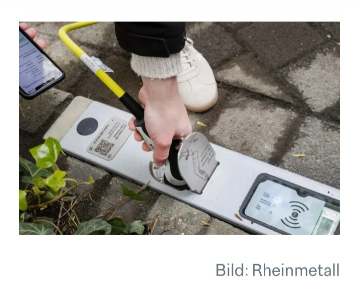

wie funktioniert das wenn es anfängt in Strömen zu regnen und Wasser drüber fließt ? wird die Steckdose nicht voll `?

Eigentlich schon, stehen die übliche E-Auto Ladeschilder da, ansonsten muss man halt auf die Bordsteinkante achten.
Gute Frage, jetzt wo du es sagst, kommt es mir auch komisch vor. Aber ich denke mal das Rheinmetall das schon irgendwie berücksichtigt hat.
War halt heute trockenes Wetter als ich da war.
Nehme an wenn der Stecker steckt, wird das Wasser seitlich abgeleitet. Ansonsten sieht das mit dem Deckel für mich schon wie IP54 aus Insofern sollte das passen.

😇 bei jeder Witterung* sollte gewährleistet sein...sofort denke ich an Regen ☔️ oder Schnee, danach würde jeder erdenkliche, bereits vorh. Schmutz/ Staub meinen Anschlussstecker überstrapazieren.
Also, dann dürfte ich mich noch zusätzlich auf die Knie oder Hocke begeben...wozu ? "Körperliche Ertüchtigung mit ggf. zusätzlicher AC- 50Hz Frequenz ?" 💔⚡🤪

Mir fallen da auf Anhieb folgende Risikofaktoren ein:
  • verdeckt von Laub, Schnee, Staub, Hundehaufen?
  • im Winter Klappe erstmal suchen unter Schnee und dann sicher zugefroren?
  • QR-Code mit der Zeit verkratzt und unlesbar
  • Vandalismus durch Öko-Gegner: Klappe mit Sekundenkleber verklebt, Klappe auf, Dreck rein, usw
