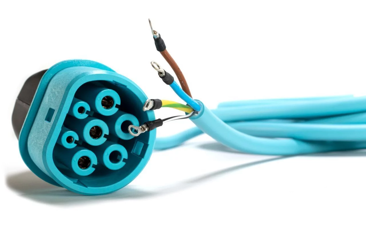

Gibt bestimmt Typ2 Stecker auch zum Selber konfektionieren, oder?
Mit ein bisschen Arbeitszeit könnte man sich vermutlich 1x 2m und 1x 3m bzw. 2x ca. 2,5m basteln?
Eigentlich schade, dass ich mir damals nicht das LIDL Ladekabel für 50€ gekauft habe.
Leider sind im Moment noch 2 Stecker teurer als ein vorkonfektioniertes mit 2m.
Eigentlich darf man die Kabel nicht selbst konfektionieren, da die Anschlüsse gecrimpt werden müssen,
Zangen die wir nicht haben. Sie anzulöten ist eigentlich verboten.

Es geht nicht um Adernendhülsen. Die Typ2 Steckerstifte/Buchsenstifte selbst haben einen Bereich wo der Kabel
eingeführt wird und mit einer Hydraulikzange gecrimpt wird. :)

Ich hatte so etwas im Sinn:
Eine *hydraulische* Crimpzange wäre da etwas mit Kanonen auf Spatzen und wird erst ab 4 / 6mm² aufwärts nötig:
Du könntest recht haben, den Stecker oben, den ich gefunden habe, ist von irgendeiner Ladesäule mit noch von Hand pressbaren Kabelschuhen..
Wobei das bei CEE-Steckverbindungen auch safe bis 63 A und Aderendhülsen funktioniert. Meine große Würth-Aderendhülsenzange macht 6/10/16mm² ohne Hydraulik butterweich.

Bei V2L ist die Stromstärke meist niedriger als die beim Laden erlaubte, wobei der gute Mann
im Video sich unnötig Arbeit macht. Ich habe bei Ali ein Ladekabel gekauft mit Stecker einseitig,
50 Euro, und musste nur den Widerstand ändern, aber die Steuerleitungen sind sowieso im mA
Bereich. Wenn ich keine andere Möglichkeit hätte, würde ich wohl auch löten und darauf achten
dass es ein relativ hohe Temperatur braucht. Die Stecker sind alle zum einmaligen Gebrauch
gebaut, und wie @Don Spring sagte, es geht hauptsächlich um Kohle.
