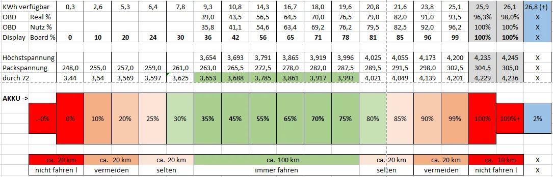

Falls zufällig jemand sein Spring auf 20% , 30% und 90% Akkustand hat, bräuchte bitte die Real/Nutz/Verfügbar % Werte sowie auch die Akku Gesamt Spannung

Mit den Daten die mir vorliegen, hauptsächlich aus meinem Spring ausgelesen habe ich eine Übersicht gebastelt, einen passenden Rahmen muss ich noch finden ;-)
