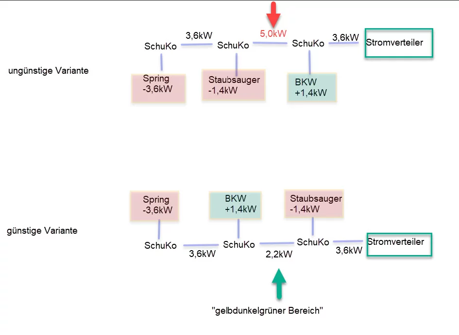

Aber *hinter* der Sicherung?🤔Stromlaufplan?
Da stehe ich etwas auf der Leitung.. sorry
Das meinte ich damit.
Genau das dürfte der Grund sein, warum BKW >0,6kW Einspeiseleistung nicht ohne Elektrker angeschlossen werden sollen.
Wenn man nicht genau weiß was man tut, vermittelt die simple Anschlussmöglichkeit "einfach Stecker rein und gut" und man ahnt nicht, wie man gerade eine Leitung überlastet...
(y)Danke für die Zeichnung🔝

das Thema zu Anfang des Threads war die Addition der Leistungen ((1 + 1= 2, nicht 2+ (-1)= 1))und daher sprachen wir von ein und dem selben Stromkreis, also auf einer gemeinsamen Sicherung
…nicht wenn zwar alles im selben Stromkreis, der Verbraucher aber zwischen BKW und Verteiler hängt. Siehe @Hans s Graphiken.
