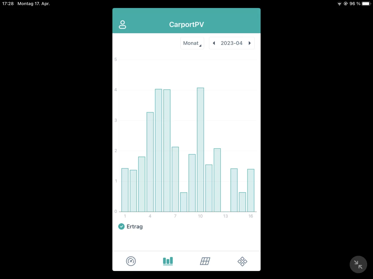

Hier mein bisheriger April:Ich hänge leider erst seit 4 Tagen am Netz und bei dem aktuellen Wetter (Dauerbewölkung) ist meine Ausbeute mäßig. Mehr als 1,5kWh am Tag hab ich noch nicht erreicht.
Damit ich mich vielleicht auf was freuen kann:
Was bringt Deine Anlage denn an einem Sonnentag in unseren Breiten?

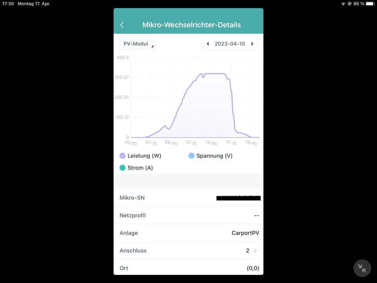

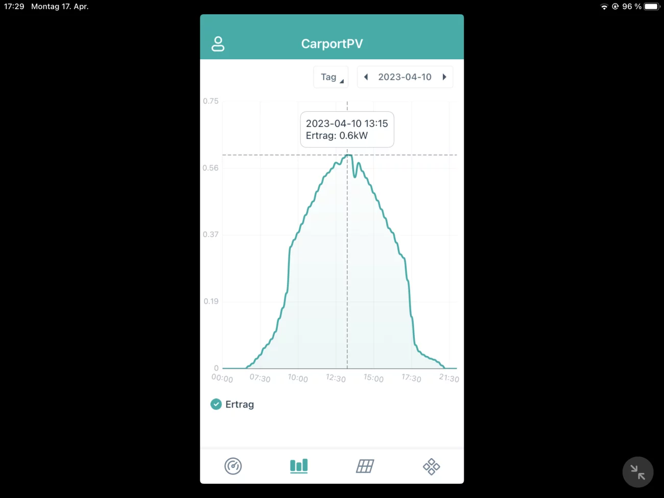

Also ich hatte letztes Jahr im August mit zwei 385W Panels Süd/West 3,8 kWh,

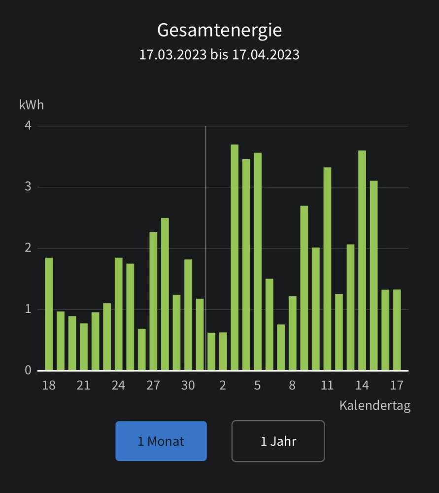

Mein letzter Monat:
