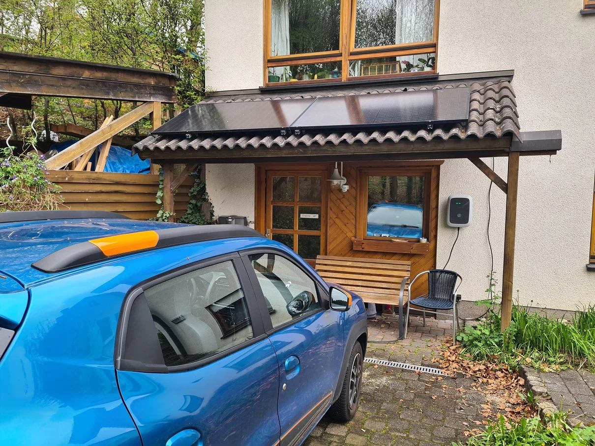

Ich antworte mal auf die eigentliche Frage gaaanz am Anfang, bei dem Problem einer PV Installation eines mit Pfannendach bedeckten Carports/Garage:
Ich persönlich habe bei der Firma Tepto (tepto.de) meine Anlage geholt, weil ich einfach persönlich alles dort abholen konnte und das Preis-Leistungsverhältnis m.E. auch passte.
Die haben dort auch passende Montagesets für Schrägdächer. Leider muss man sich das ein oder andere Video bei Youtube zur ordentlichen Befestigung der Dachhaken an den Sparren und der Bearbeitung der Dachpfannen anschauen. Aber mit etwas handwerklichen Geschick klappt das.

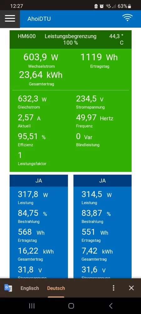

Damit ich sehe, was die Anlage kann, habe ich gleich noch in China Komponenten für ein selbstgebautes Auslesegerät bestellt gehabt. Gibt es für hoymiles Wechselrichter Z.B. wie meinen HM-600.
der HM-600 ist IP67 und den habe ich unter den Panelen angebracht gehabt.
Dann bei Youtube mal nach Ahoy-DTU bauen schauen. Ist auch gut beschrieben. Jetzt kann ich am PC oder meinem Handy in WLAN zu Hause immer nachschauen was die Anlage gerade leistet...
Einen Höchstleistungstag hatte ich schon ... siehe Screenshot

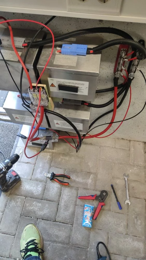

Rest Akku Bestände aus Logistik Robotern 😁 200ah 24v werden durch einen victron 24v Laderegler und 600watt billig solar auf der Garage befeuert. Das ganze speist nen billig 260w Inverter der meine Grundlast deckt. Dazu kommen nochmal regulär angemeldete 5kwp aufm Dach und zusätzlich 2,4 kwp+ 2,5 akku offgrid als 'notstrom'.
Kann jeden dem Weg über einen Akku nur empfehlen streckt die einspeise Leistung. Muss man halt nur sehen das genug geladen und eingespeist wird und das der Akku nicht zu teuer ist. In der Not Tuns auch alte Lkw Akkus 😎 zumindest für die Garage
Edit nicht ganz legal und die Verkabelung ist noch nicht optimal 😁🙈
