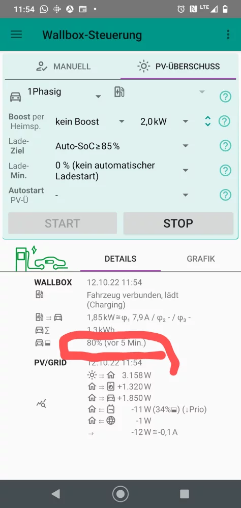

Ich habe heute ein wenig mit der App probiert, aber ich konnte keinen Zugriff auf mein Fahrzeug mittels der Zugangsdaten von My Dacia bekommen. Beim Punkt "Fahrzeug auswählen" kommt dann "Es wurde kein Auto gefunden" - wenn ich ein falsches Passwort eingebe meldet er "falsches Passwort" also kann die App sich einloggen, findet den Spring aber nicht.
@Silencer800
Hast Du dich einloggen können?
Bei mir hat es auf Anhieb funktioniert.

Ich hab das Problem mit den Entwickler der App lösen können.
Ich habe wohl einen Dacia und einen Renault Account - warum weiss ich nicht, ich habe nur den Spring aus dem Konzern.
Auf jeden Fall hat er die App angepasst und es gibt demnächst ein Update

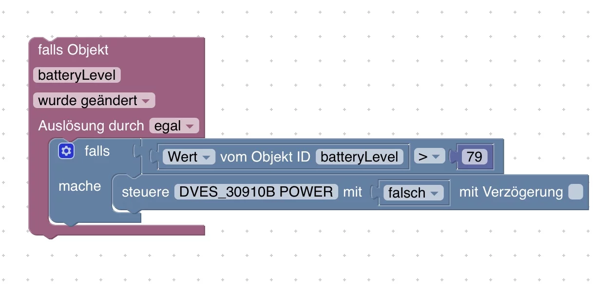

Ich hab die 80% Ladebegrenzung in meiner Hausautomation in iobroker mit einem Blockly Script gelöst.
Ein Script schaltet meine Wallbox zur Überschussladung der Solaranlage und das zweite Script die 80% Grenze. Falls ein Stromausfall eintritt und danach alles neu gestartet wird tritt automatisch der 80% Script in Kraft und schaltet die Ladung wieder aus.
