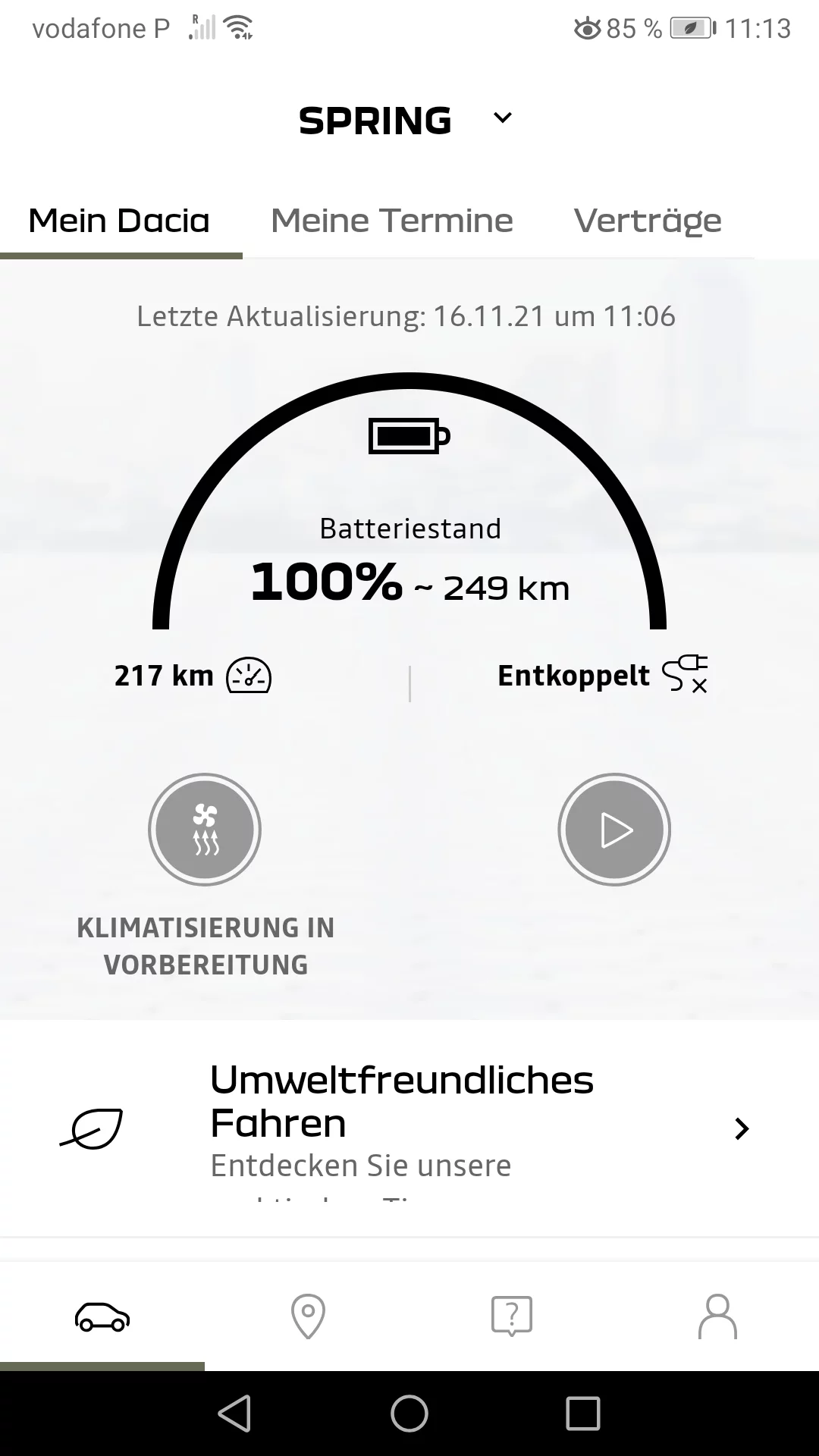

Gestern habe ich mal die Vorklimatisierung ohne eingestecktes Ladekabel ausprobiert. Der Impuls wurde von der App zum Spring übertragen, Klimatisierung lief. Wichtig, vorher den Temeraturregler+Lüfter einschalten. Die App ist dann allerdings hängen geblieben... Anzeige grau... siehe Anhang

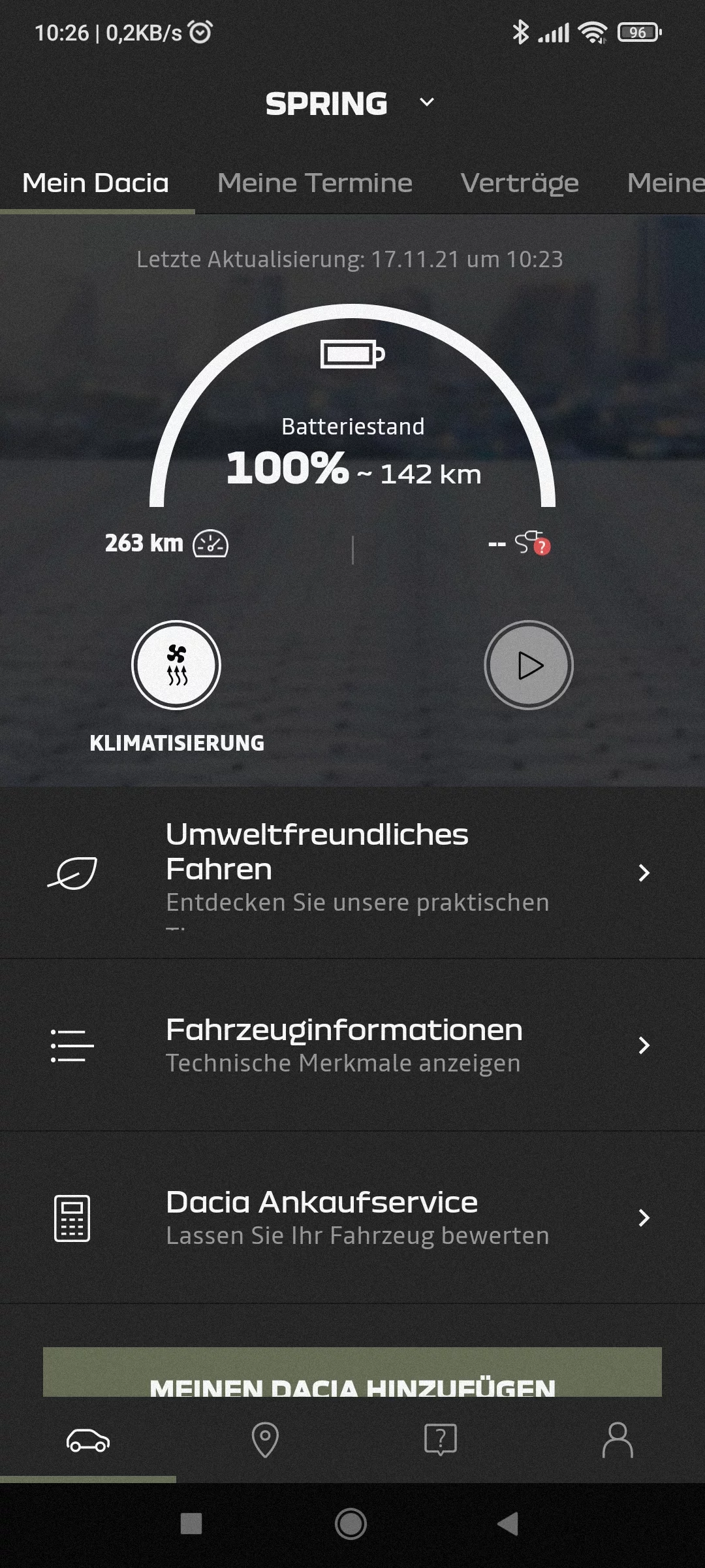

By the way: meint die App mit Batteriestand den Zustand oder die Ladung? Denn es sind "nur" 79% drin ..
Es funktioniert, siehe Post zuvor.
Und ja es ist der Batterieladezustand gemeint.
Bei mir stimmt der immer mit dem auto überein. Vielleicht solltest du mal den Dialog service anrufen, bei haben did Franzosen dann auch etwas gerade gezogen.
